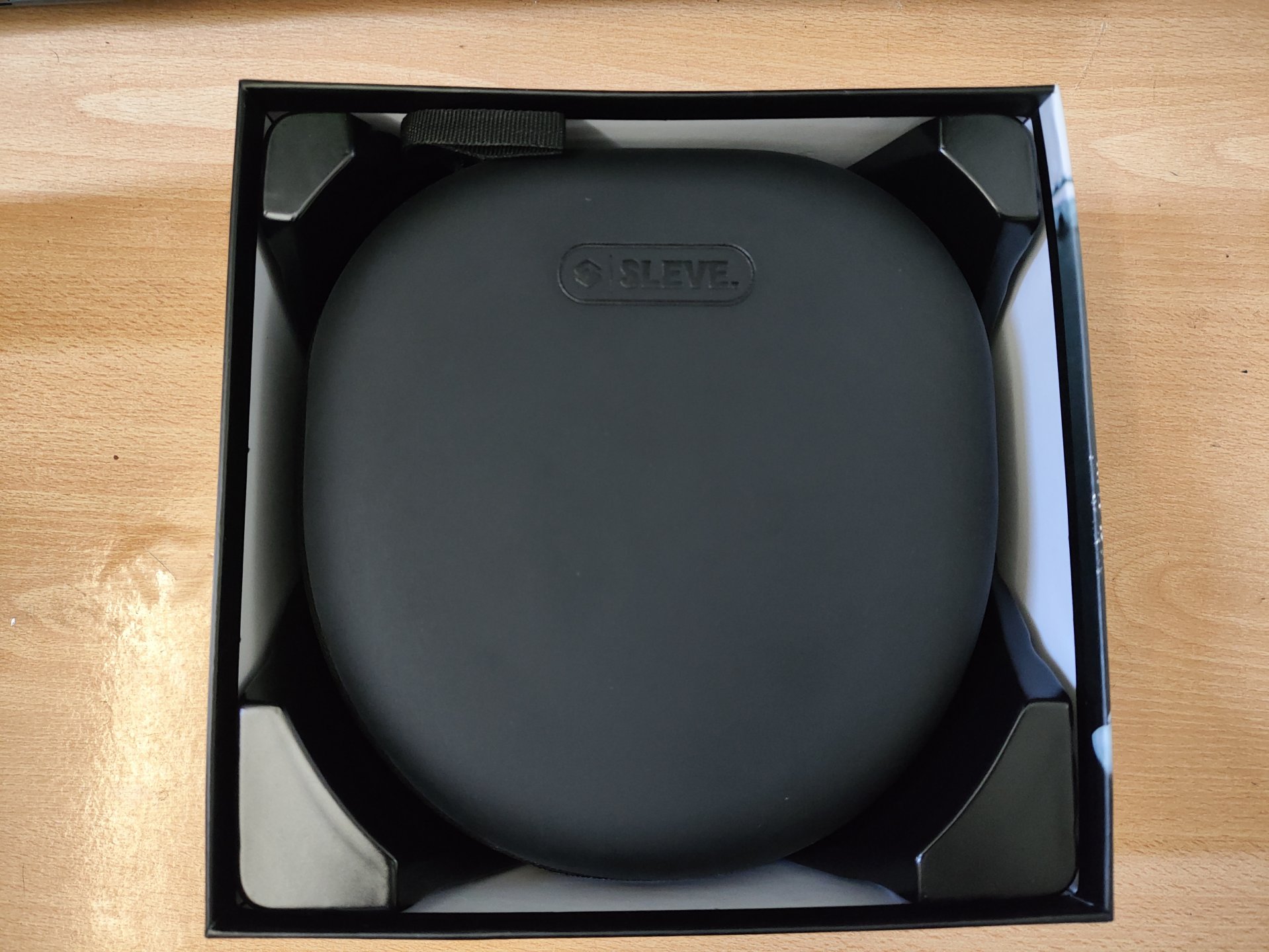

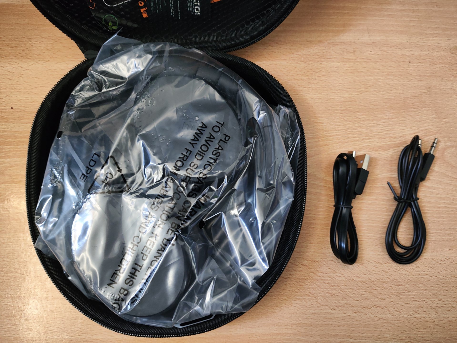

Sobre la cajita y el envoltorio, bastante formal, y vienen con un estuche que, si bien Sleve lo vende como algo único y detergente, igual sirve para guardarlos si no los vas a usar... nunca más, como lo haría yo.

  • Pueden ser usados de manera alámbrica, gracias a que tienen una entrada de 3.5 mm hembra
  • En el estuche viene un cable de 3.5 mm macho-macho (ya hablaré de este más adelante)

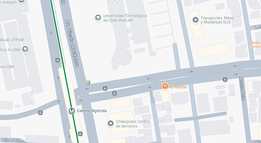

La esquina de Camino Agrícola con Vicuña Mackenna, por la vereda oriente: NO HAY audífono que NO se entrecorte en este lugar (no tengo idea del por qué). Pero todos los audífonos BT que he usado fallan en esta esquina, algunos más, otros menos.
Bueno, los Sleve EVO literal son inusables, la música se corta y se detiene.

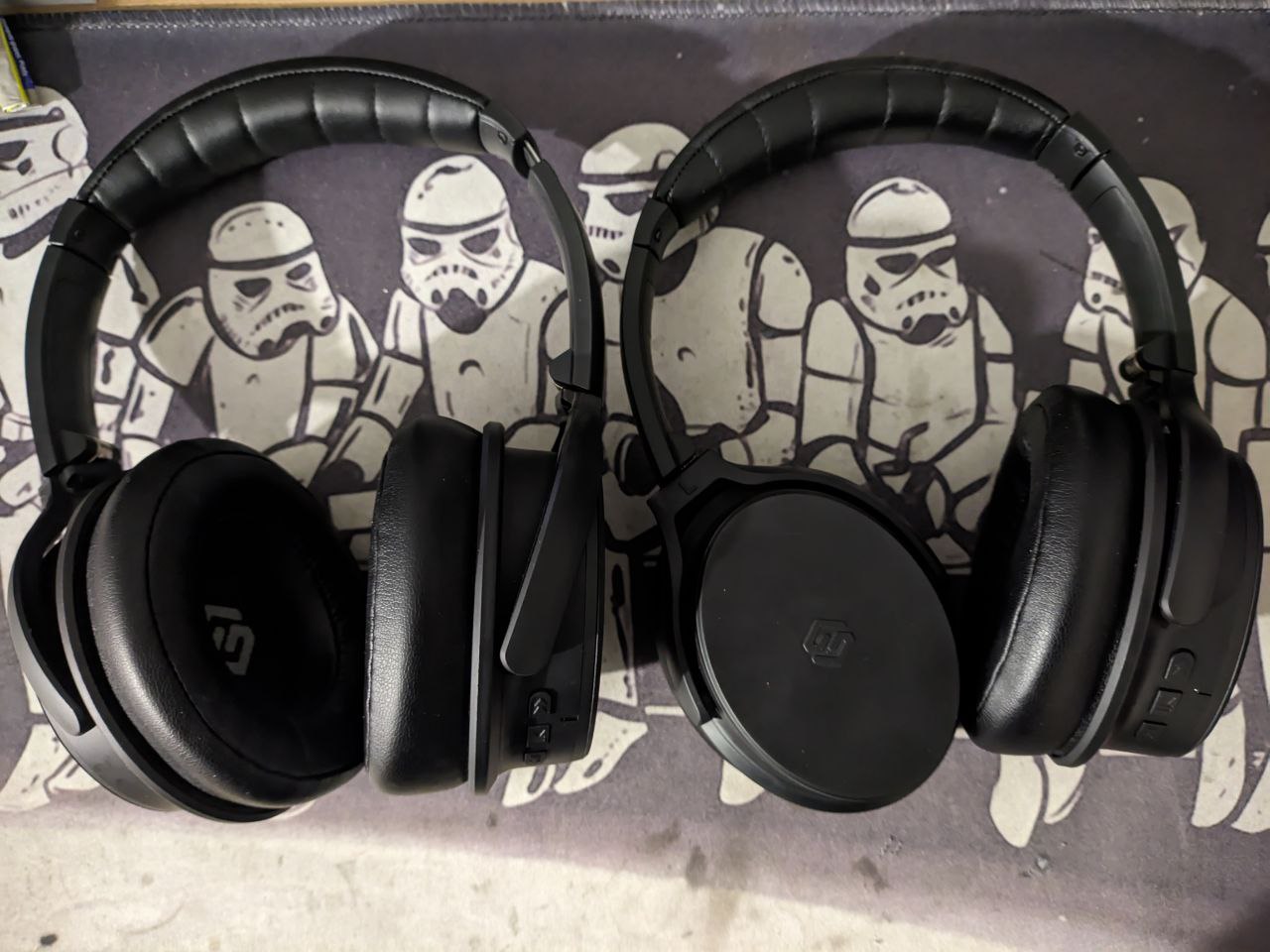

Bueno, Nicolás, ya te entendimos, pero ¿tal vez no estás pensando que te tocó una unidad defectuosa? Me encanta que sean así de brillantes, y también lo pensé, pero, tal cual como el sketch de Kramer imitando a Marco Enríquez-Ominami, no podría ser un buen reviewer si, en vez de tener un EVO, no tuviese DOS EVO.
Y... sorpresa: se entrecorta igual. Pero la segunda unidad era el amigo emo que no escuchaba tan fuerte My Chemical Romance, porque los entrecortes eran menos, pero ahí estaban, y para variar, según qué ropa usabas en el día. Un short de algodón podía ser un traje de plomo para estos audífonos.

Oh no, querido lector, el cable de 3.5 mm que viene en el estuche es de una calidad asquerosa: al mover un poquito el cable o girarlo sobre el conector, generará más ruido que un vinilo rayado por un gato. Esto se puede arreglar usando otro conector macho-macho. (Por cierto, el test fue realizado con el DAC de unos Beyerdynamic MMX2).
