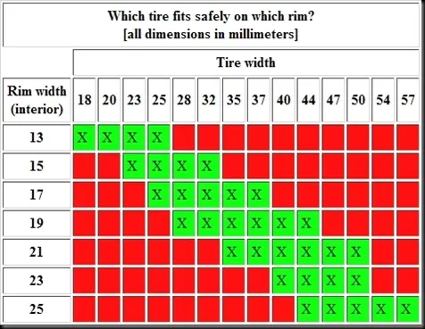

¿El grosor de la llanta es un tema a considerar o todos los neumáticos son estándar?
Tengo entendido que sí, pero no sé muy bien por qué xD Onda no podría 700x23 en una llanta de una MTB, por eso recomendaba 32-35mm para arriba. Acá una tablita, arriba el ancho del neumático en mm (tire width) y para abajo el ancho interior de la llanta (rim width).
