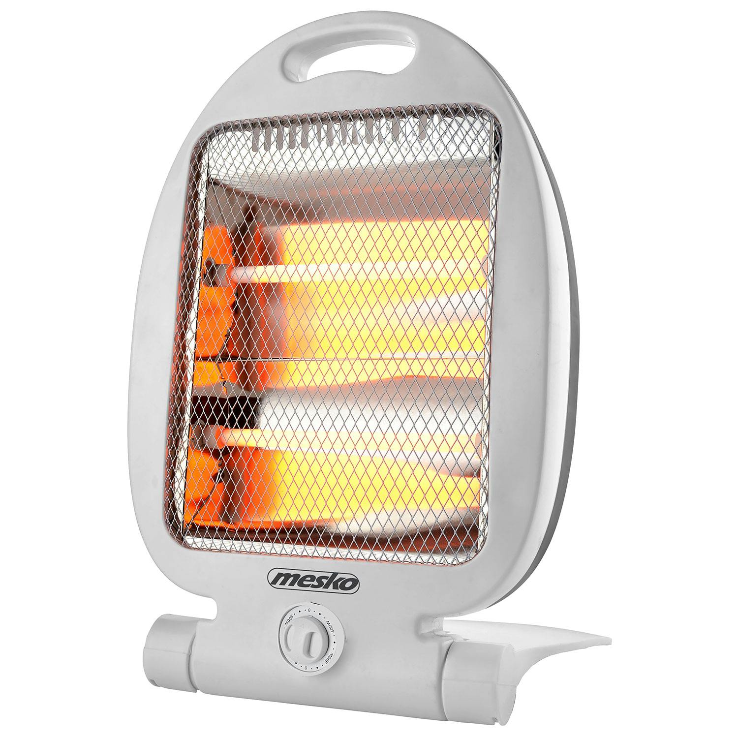

  • Radiación, estos son útiles si quieres calentar una superficie (por ejemplo a ti), porque funcionan como el sol, donde llega el rayo donde se calienta,
    • lo bueno, suelen gastar menos y la sensación de calor es casi instantánea.
    • lo malo, no calientan el espacio en general, entonces, sales de la zona de radiación y está frio (salvo por el intercambio térmico entre la superficie y el aire), suelen ser no muy inteligentes, porque no puede establecer temperaturas ideales, si tocas las barras candentes, te puedes quemar (d'oh!)
    • b4da44ea-ef61-471e-a4a8-127d09b5b9f5

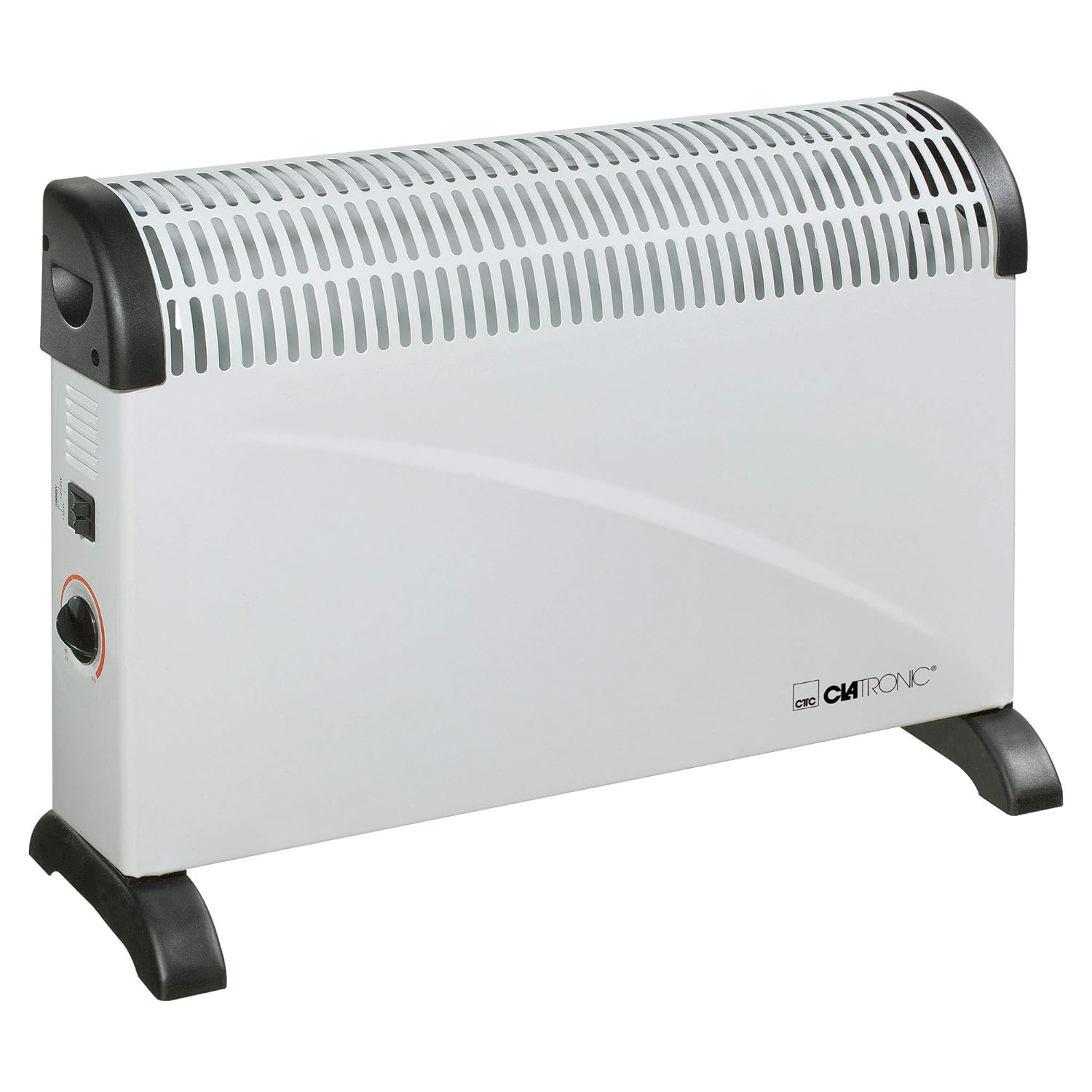

  • Convección, suelen ser los favoritos, porque calientan espacios, es lo más parecido a una estufa a parafina (salvo por la radiación), los pones a funcionar y sientes como el calor sube desde el aparato
    • lo bueno, calientan espacios y si estos están bien aislados, no necesitas usarlos mucho tiempo, por lo mismo suelen ser más inteligentes, usan termostato, son los más seguros.
    • lo malo, requieren más tiempo para que se note que calientan, suelen consumir más energía, si tienes mala aislación térmica vas a gastar como condenado

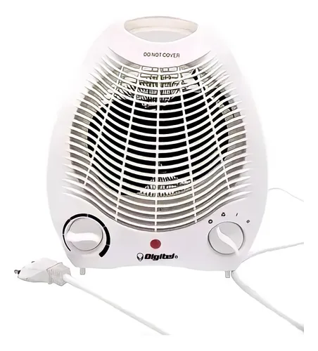

  • Termoventiador, es como un secador de pelo, calienta una fibra (como los de convección baratos) y sopla aire, funcionan para ciertos casos, casi igual que un convector, pero este es primitivo y barato (en general)
Yo uso de los tres (hace poco el de radiación), por ejemplo para el baño (post ducha) el mini termoventilador, para ver peliculas en el living el de radiación, para la pieza el convector (un oleo electrico, y si tenemos mala aislación, así que sale carozzi) conociendo la posición de la perilla del termostato por estación
