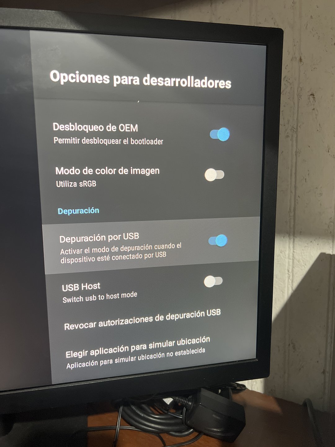

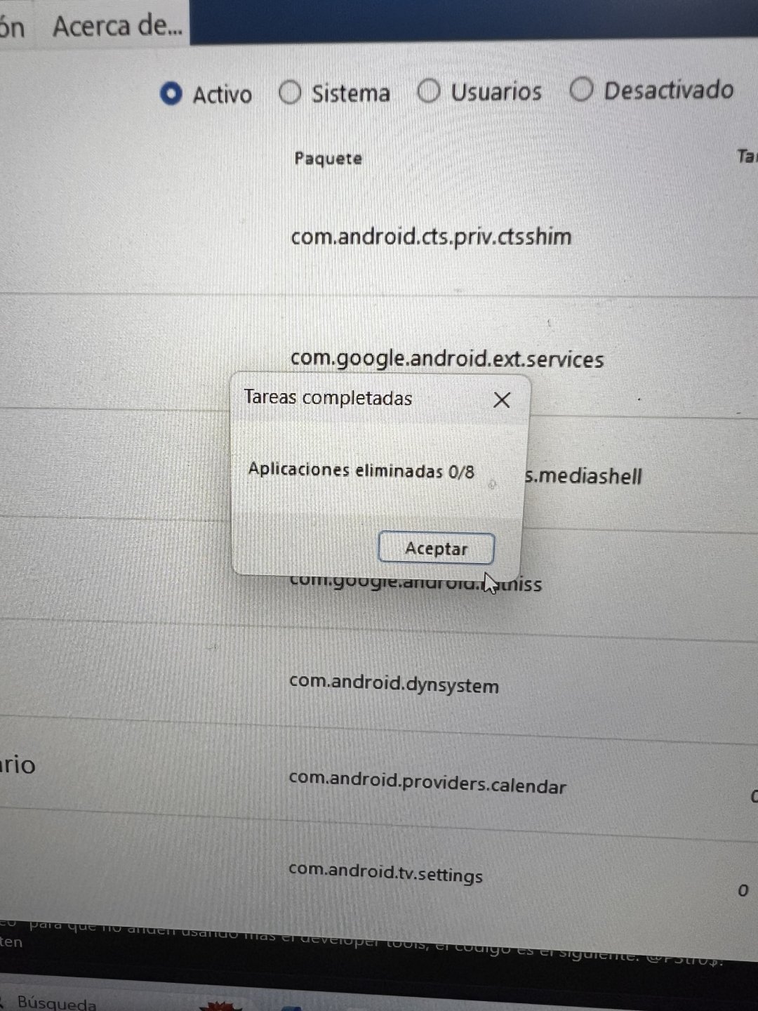

Cauros una ayudita en el fuse 4k, porque no me deja desinstalar las apps osea los procesos de vtr??? Algo estare haciendo mal??? Ya q con android 9 y 10 se desinstalan sin drama alguno, pero en el fuse 4k solo hay 8 aplicaciones de los 12 a diferencia de decos anteriores,
Alguien que me oriente porfis…

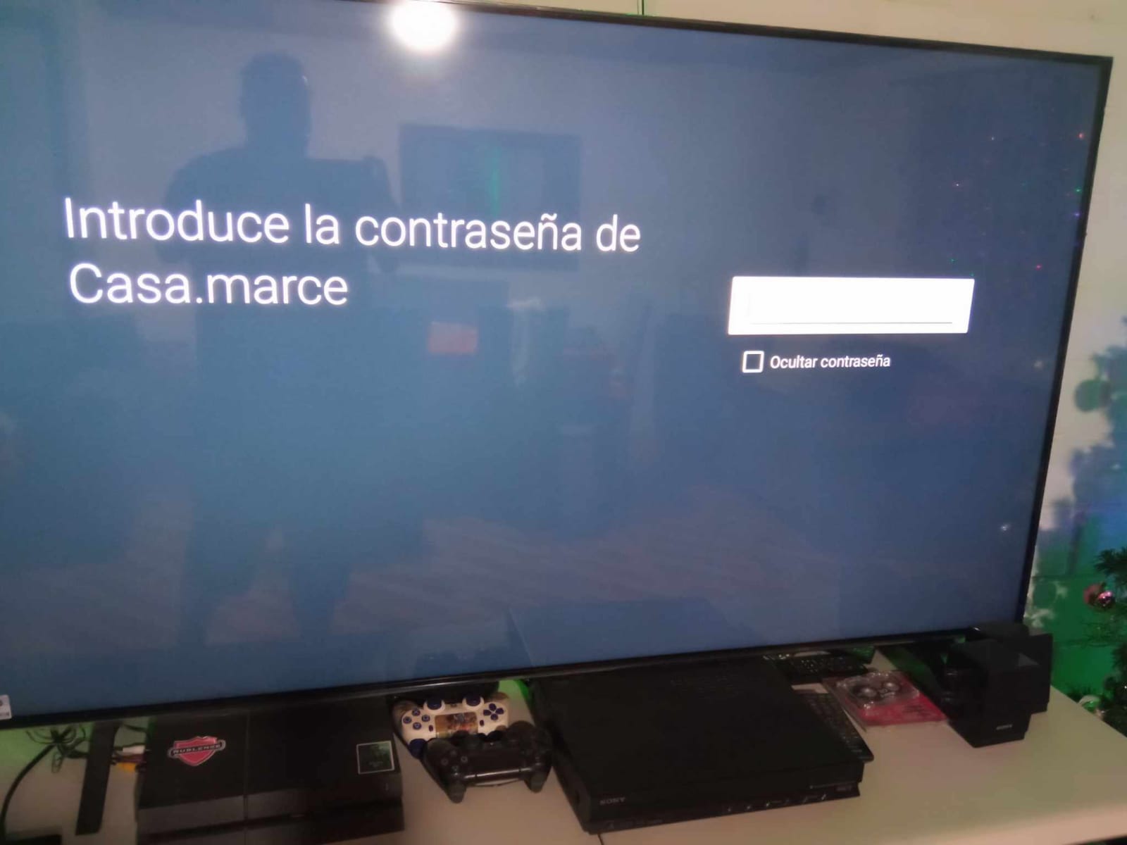

Buenos días me acabo de registrar para dar las gracias a todos lo que dan soluciones a las diferentes problemáticas que presentan los decos después de ser liberados... acá les tengo otro problema ya recurrente con Android 9 alguien mas después de hacer todos los pasos al llegar al correo desaparece el teclado del deco.. me esta pasando esto y en algunos casos cuando ya logro dejar el deco operativo y conectar wifi o cambiar de señal vuelve el problema no aparece el teclado por mas que mueva el control.. y estando en modo desarrollador depurando USB y usb shell activados.

me pasaba lo mismo pero con el deco de mundo, y despues de muchos intentos sabes que cosa era? algo muy sencillo tenia conectado por usb un miniteclado que me bloqueaba el teclado interno del tvbox, desconecte el usb de ese teclado y listo, ya pude escribir.
a mi me pasa eso sin tener nada conectdo al puerto usb en reiteradas ocaciones
