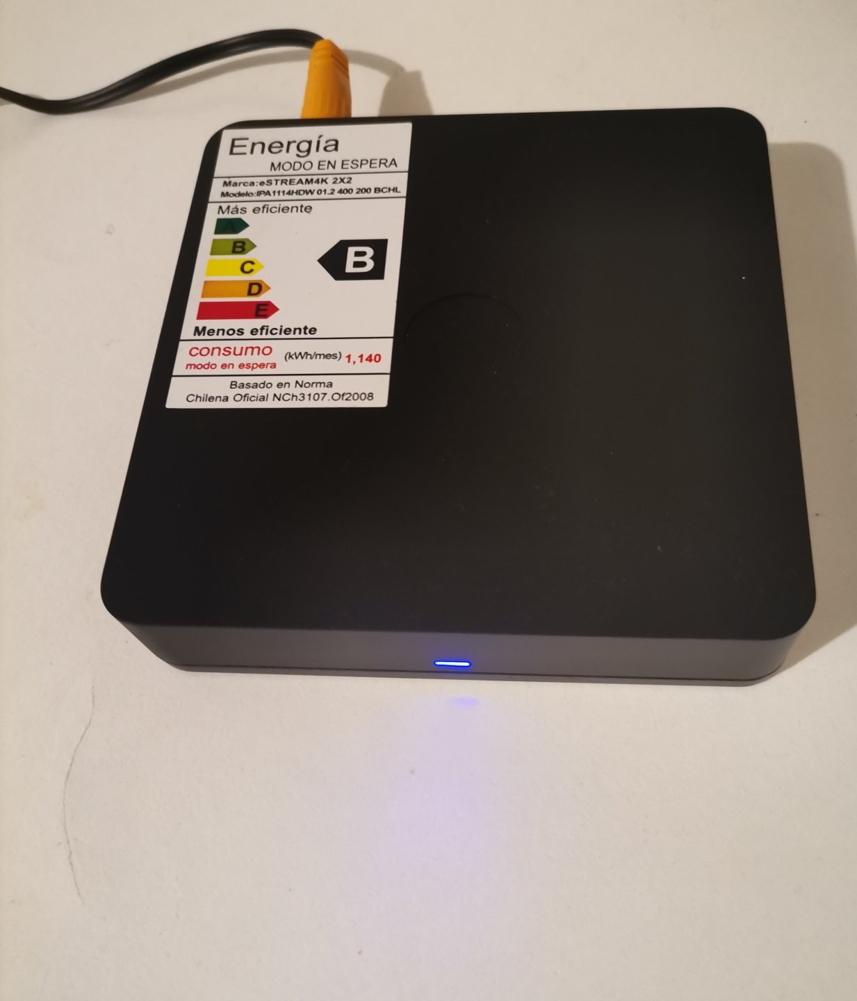

claro es malo o difícil ? ya intente ese y no logre nada, tal vez estoy haciéndolo mal y por eso no logra avanzar, hacer los primeros pasos, al momento de conexión que tenga desconecto el cable rápidamente, avanzo todo hasta sin Internet hasta llegar al menu que tiene 4 consejos y ahi justo llega el descargando, ahi pongo rápidamente el cable de Internet y ya estaria avanzando ? si es asi voy a volver a intentarlo.
dejaré imagen del deco tv box
