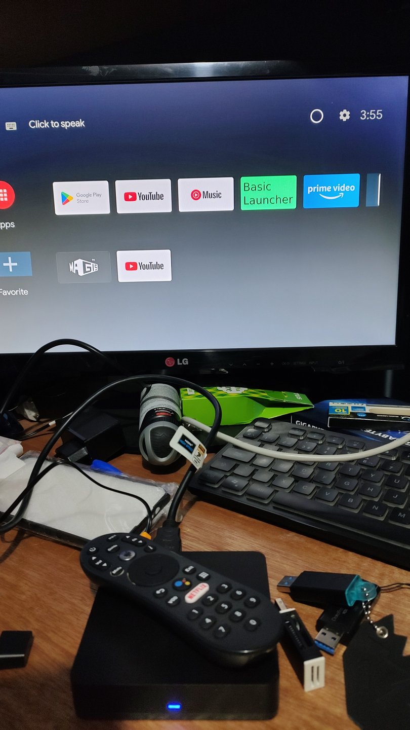

Chicos gracias a este foro e aprendido bastante estos días hace una semana entre a este foro buscando ayuda y es por eso que compartiré mis logros y conocimientos.
Problema que tenía: Deco vtr Android tv (tuvo) chile, el Deco presentaba el logo que el dispositivo estaba bloqueado por lo tanto no podía hacer absolutamente nada incluso al hacerle hard reset al momento de configurar Android cuando me pedía la conexión Wifii volvía a aparecer ese molesto logo que no me dejaba avanzar prácticamente el Deco estaba como un pisa papeles.
Solución:
1 Primero hacer el hard reset con un clip en el orificio que está por debajo del Deco mantenerlo apretado y luego conectar la corriente hasta ver la imagen de fastboot, luego hacer un wype factory reset.
Cuando empiecen a configurar Android tv en el momento que les pida agregar una red de internet conecten por cable es decir con un cable rj45 desde el router al Deco y cuando diga conexión ethernet exitosamente o algo por el estilo desconectan el cable de internet rápidamente antes que aparezca el logo de bloqueo luego continuar con la configuración, más adelante les va a pedir acceder a su cuenta etc etc le dan a omitir a todo y si les pide descargar aplicaciones las desmarcan ya que aún no tienen internet. En este punto lo intente varias veces ya que se queda pegado intentando descargar supongo aplicaciones es aquí donde conecto y desconecto el cable de internet hasta lograr avanzar.
Solución 2:
Una vez ya en el menú o pantalla principal del Deco se van a conectar vía wi-fi PERO OJO AQUI van a su SmartPhone y comparten wifi con el OJO primero desactivan los datos 4G o 5G de su teléfono después compartan wifi con el Deco vtr de este modo crearán una red entre su celular y el Deco, una vez listo abren la app REMOTE ADB SHELL ingresan la IP y el puerto, la IP es la que le asigna su celular al Deco y el puerto es 5555 (no olviden activar el modo desarrollador y el depuración USB .
Luego copian y pegan el siguiente comando
pm uninstall -k --user 0 com.droidlogic.overlay
pm uninstall -k --user 0 com.droidlogic.SubTitleService
pm uninstall -k --user 0 com.nes.daemonservice
pm uninstall -k --user 0 com.nes.skywayclient
pm uninstall -k --user 0 com.nes.tivo.remote.ota
pm uninstall -k --user 0 com.nes.tvbugtracker
pm uninstall -k --user 0 com.nes.tvglobalkeyhandler
pm uninstall -k --user 0 com.tivo.hydra.app
pm uninstall -k --user 0 com.tivo.quickset
pm uninstall -k --user 0 com.uei.uas.tivo
pm uninstall -k --user 0 com.utsmta.app
pm disable-user --user 0 com.tivo.atom
Y luego este comando
pm disable-user --user 0 com.tivo.hydra.app
En este punto el Deco se quedará sin launcher,
Aquí ya pueden conectar el cable de red al Deco y apretar el botón del asistente de Google lo más probable es que los mandé a configurar el asistente de Google colocando su correo etc etc una vez tengan listo el asistente aprietan el botón del asistente y dicen "configuración" se les abrirá configuración de Android se van a APPS y buscan la Playstore le dan a abrir y buscan un launcher que les guste recomiendo Flancher o basic launcher, le dan a instalar y listo creo que en este
punto ya tienen el Deco liberado ya pueden agregar el internet de wifi e instalar aplicaciones etc etc.
OJO con este tutorial al finalizar perderán algunas funciones del control como subir y bajar volumen, el botón de Home, entre otros.
Lo básico seguirá funcionando como por ejemplo: botón para ir atrás, la cruceta y el botón del centro y apagado. Supongo que pueden remapear los botones con una app externa.
Saludos desde Chile.Ver adjunto 31312

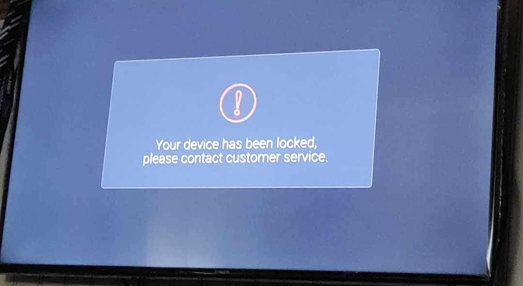

Disculpen, alguien que me pudiera ayudar con este bloqueo de un tvbox de vtr, de antemano gracias a todos
Ese bloqueo es el mas complicado, porque se conecta a internet y se bloquea. Se hace el mismo procedimiento de aca, pero debes webear con un cable de red para conectar y desconectar de internet. Yo desbloquee 2 y el segundo fue un parto, pero se puede
