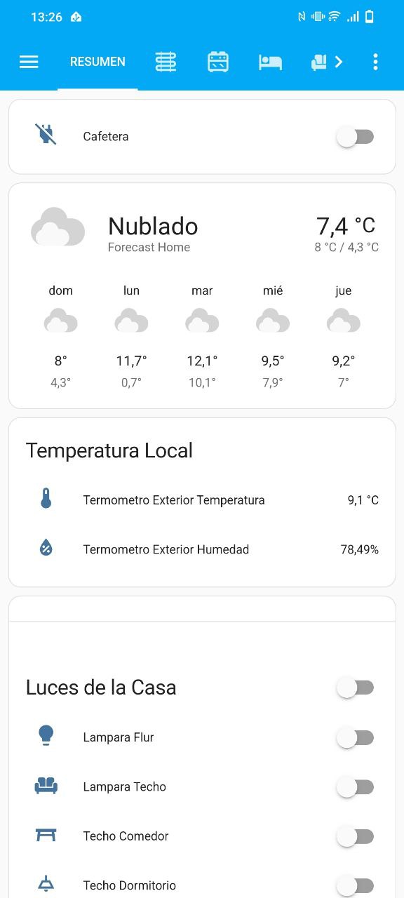

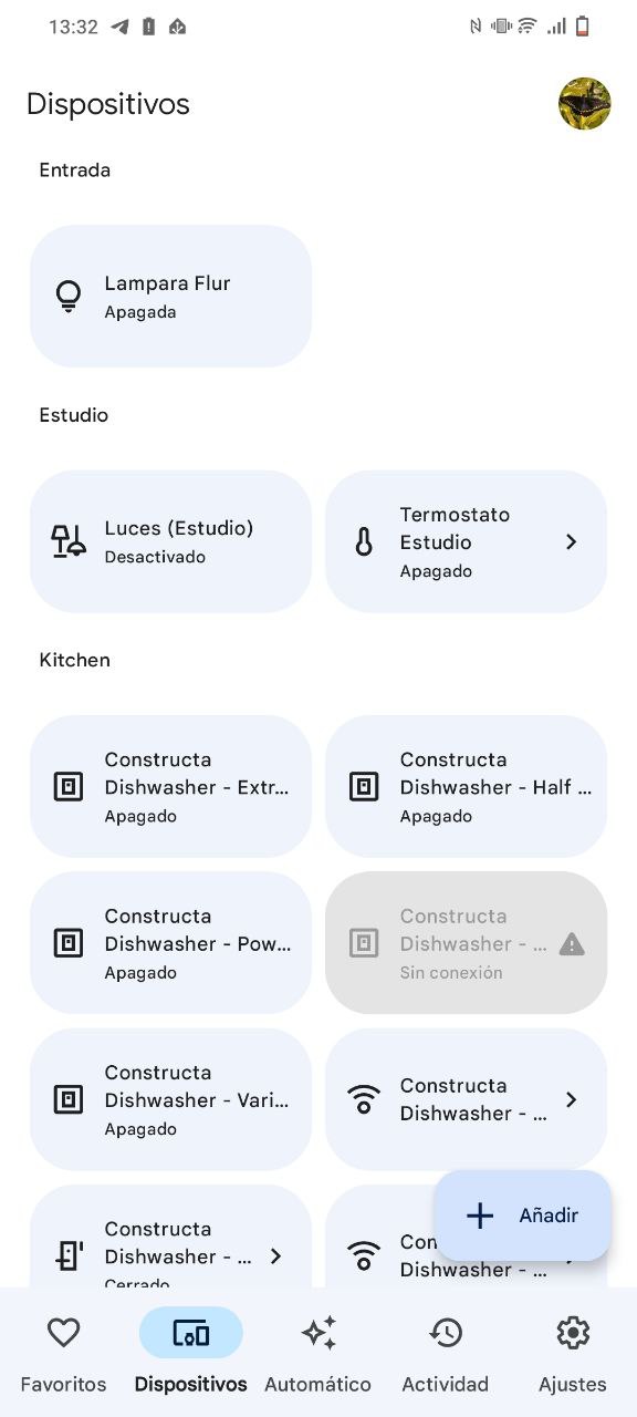

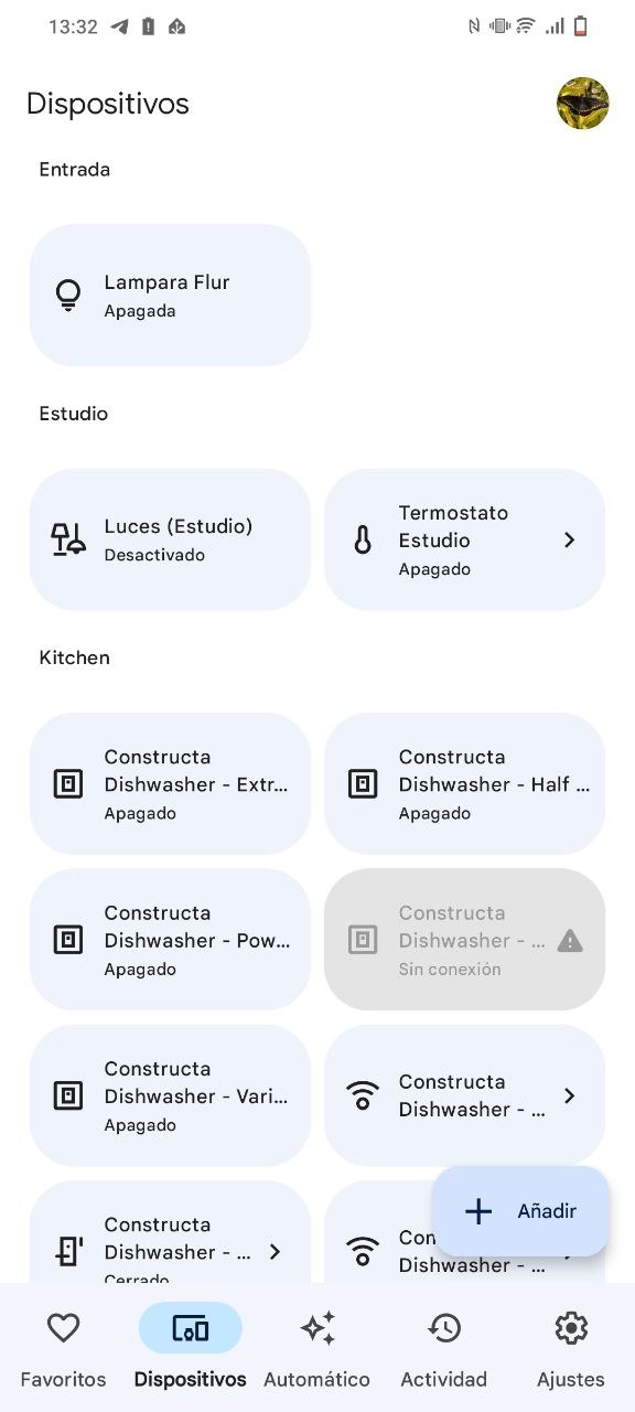

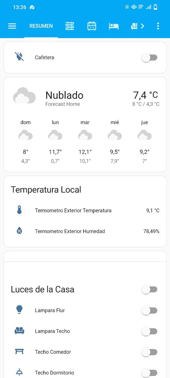

Tampoco, si quieres puedes usarla desde el Companion App y luego, se puede usar google para controlar HA haciendo la integracion correcta. Pero para eso es escencial abrir el puerto en el router, hacer port forwarding y todo lo que implica para poder acceder desde afuera. (duckdns, google api, etc etc etc)
Ver adjunto 33626 Ver adjunto 33625 Ver adjunto 33627
Silicona caliente nomas y bloqueado el interruptor asi lo hice yo, con zigbee vas a tener el mismo problema, como esperas que se prendan si no les llega corriente?
Para solucionar eso, tienes que tener la corriente siempre dada de alguna forma, o cambias el interruptor o lo trabas con algo. Pero llega un momento en que ya no es necesario joder con los interruptores te acostumbras a no tocar un solo boton. Una vez tienes un sensor de presencia (no detector de movimiento) las cosas se hacen muchisimo mas facil

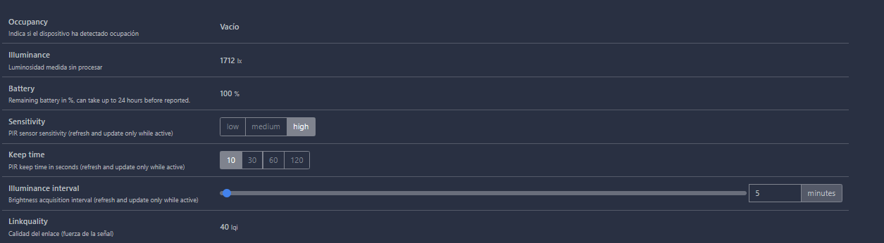

el detector de presencia es bastante lento en refrescar
Depende del aparato pienso yo, puedes configurar el tiempo de refresco, la verdad es que no dista mucho de un PIR... incluso en mi caso es hasta mejor
a menos que claro, que el sensor infrarrojo sea una mismisima caca al lado de uno de marca mas pro :dalomismo

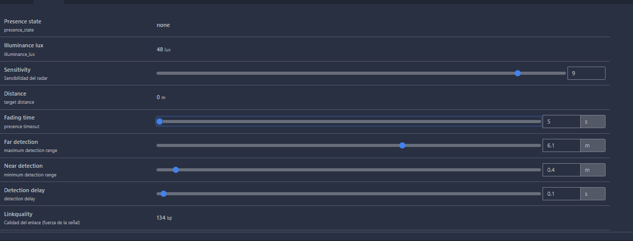

Presencia
Ver adjunto 33663
PIR
Ver adjunto 33664
Si es cierto, pero la cantidad de corriente que gasta un mmWave es bastante mayor que un PIR. Por eso tb los combinan, cosa que PIR haga la detección rápida (pueden dejar el sensor prendido siempre y así reacciona en <30µs) mientras que mmWave sólo se hace una vez cada 5 seg. o 10 seg. por ejemplo. Sin embargo, ahora que se popularizó mmWave van a empezar a bajar de precio y además se verán optimalizaciones de uso de energía en este sensor.
Por el otro lado, mmWave puede ver a través de ciertos muros, algo que PIR no puede y además cubre mayor distancia. Aunque bueno, en el mundo de los PIR tb hay que considerar múltiples factores tb.
En fin, es todo un mundo. Yo estoy a la espera de una solución open-source pagable que me permita saber exactamente cuántos objetos se detectan, algo así como esto se le acerca pero permite un máximo de 3 objetos: https://shop.everythingsmart.io/en-nl/products/everything-presence-lite . Lo malo de ese aparato es que si bien es cierto trae un bluetooth proxy, no hace la detección. El más caro pero muchas mejores capacidades https://shop.everythingsmart.io/en-nl/products/everything-presence-one-kit lo hace mejor, pero este último NO trae detección del número de objetos jajajjaj
Habrá que esperar que exista un mmWave que sea capaz de ambas cosas al mismo tiempo 🤷‍♂️
