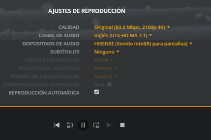

Sigo sin cachar que onda.
Probe con el note de la pega (por wifi) conectado a una TV 4k, mi benchmark es un remux de 83,6 mbps 4k HEVC HDR10, como estaba en direct play el server estaba hechao, 2% de CPU y de GPU.
El note (con plex client), tiene un i7-8550U con 16 de ram. La CPU andaba al 100% e igual a veces se pajeaba el video, no buffering, pero si como frames pegaos. Desde el servidor de plex, me aparecía que la wifi me daba 180 mbps (consistente con el iperf3 del note). Por lo que supongo el cuello de botella esta en la gpu integrada del note, que no es suficientemente potente para reproducir el video?
Ya el lunes instalo la shield pro, con todo por cable y cachare que onda. Pero hasta ahora, no se si es la wifi o el cliente el que da la cacha.
Lo otro es que la peli es HDR10, pero cuando veo la info en la TV me aparece solo como 4k, (cuando veo la misma peli usando MadVR si me aparece el HDR10. Tiene esto que ver con el tonemaping por software? hasta donde entiendo el Plex convierte de HDR a SDR y manda esa señal a la TV, pero como mi TV soporta HDR esto no deberia ser necesario.
Los torrents de Yify que pesan 5gb se ven a toda raja en todos lados. Pero soy videofilo y ciertas peliculas me gusta tenerlas como remux del bluray.
Saludos!
Ver adjunto 22380
Saludos!
ojo que lo dejas con "calidad original" no va a renecodear el video
para probar la codificacion debes probar usando alguna calidad diferente, como fullhd
Ver adjunto 22380
Saludos!
En las opciones del cliente plex (configuracion) hay una opcion para mostrar la informacion extendida, como codec, bitrate, etc al reproducir el video
Ver adjunto 22380
Saludos!
Un remux de un Blu-Ray 4k tiene un bitrate de 80 MB/s aproximado, agrégale un poco más para un buffer y tienes una idea de cuánto ancho de banda necesitas
Con el notebook puedes probar abriendo directamente el archivo por fileshare con VLC
La app de Plex usa el reproductor estándar de la TV, si la API de la TV no tiene las capacidades no se la va a poder. Por ejemplo con mi Samsung de repente no se podía algunos remux o los subtítulos en PGS
Pero el Nvidia Shield es el gold standard para reproducir. Creo que lo único que no puede hacer es reproducir en HRD 10+
