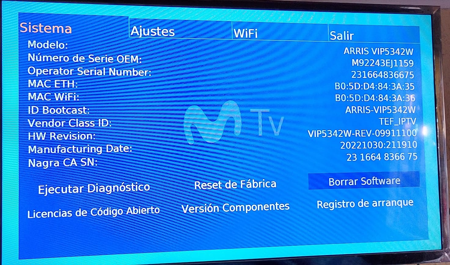

Yo probé todas las combinaciones con un raspberry pi pico, y me salió 2710, para un arris
Podrias compartir el payload para revisar, yo recien lo intente pero no se si lo estoy haciendo bien, no se si estoy metiendo los 4 digitos en una sola casilla o si el delay es muy bajo.
Update:
al final me di la paja de hacer el script de nuevo, ahora si esta iterando en los PINS, efectivamente estaba metiendo un pin entero en una casilla.

El codigo del menu secreto para el modelo arris vip5242w es 7532 yo acceso de la siguiente manera: tener pulsado el boton de power y sin soltar conectar el cable de corriente , una vez que la luz se ponga roja y parpadee se suelta el boton y se deja iniciar , ya cuando este cargando se pulsa el boton de la casita o del icono de muñeco, y seguido se presiona el codigo 7532 , asi se habilita un nuevo menu. del resto no se como hacer para saltarme la pantalla de inicio de movistar la cual no deja hacer nada ni deja seguir adelante. espero esto pueda servir para lograr liberar este deco

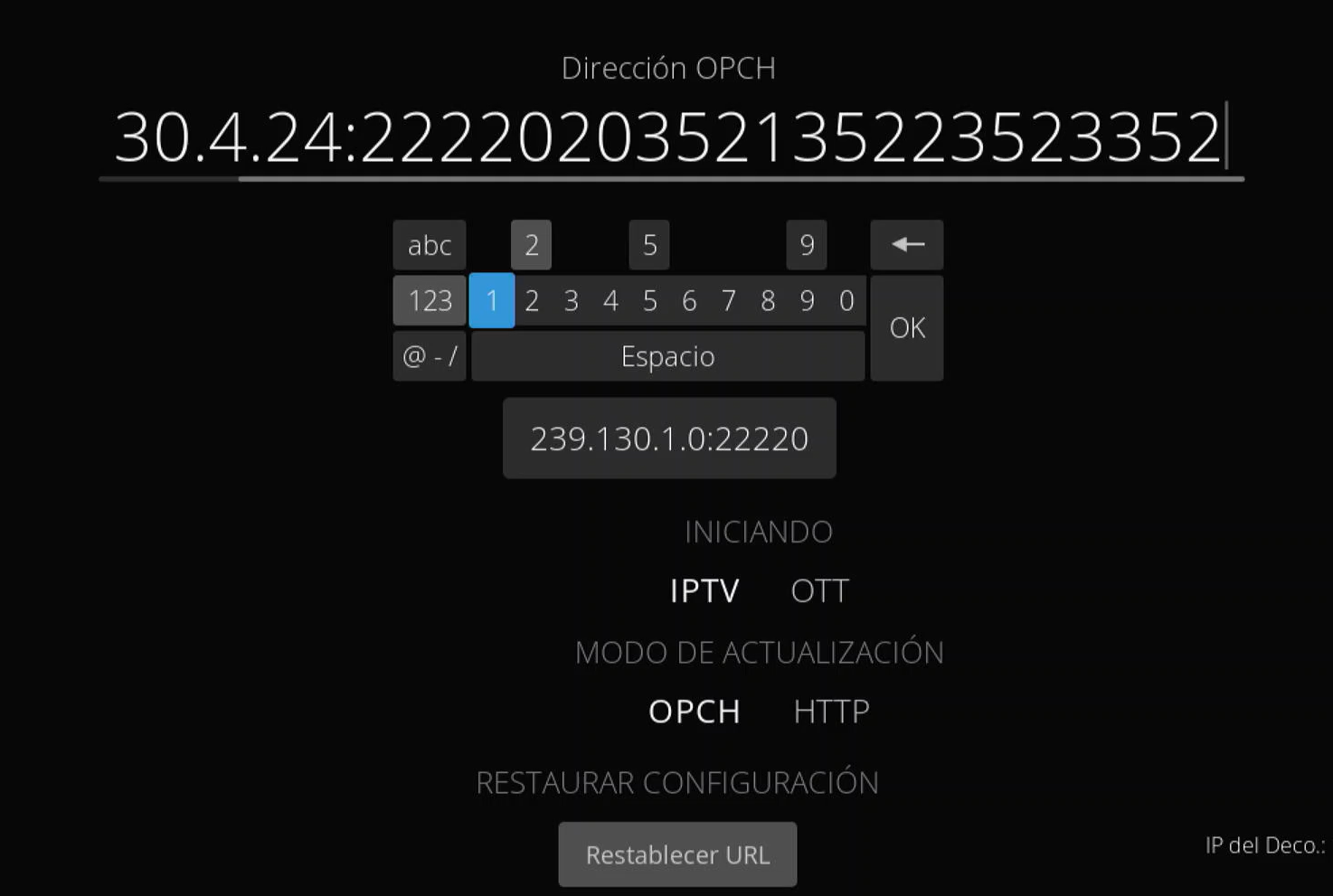

Con la RPI despues de 1 hora logré entrar al menú de adminsitracion del deco, el pin tiene que haber sido algo como 3519 o 3520, cuando entró a la pantalla de administracion la RPI siguió probando pines y se escribieron en la parte donde está la IP del IPTV. Esas son todas las opciones que tiene el menu.
