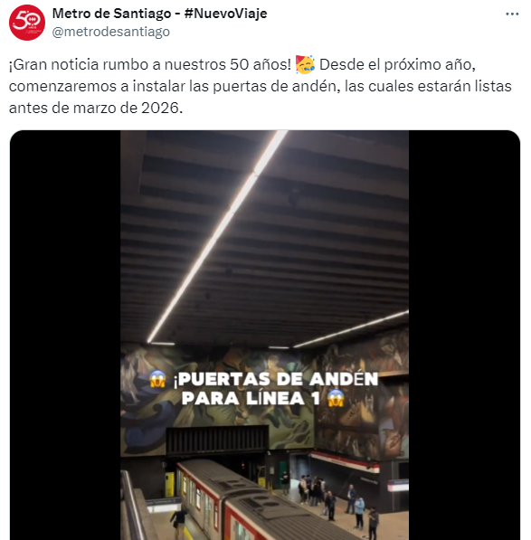

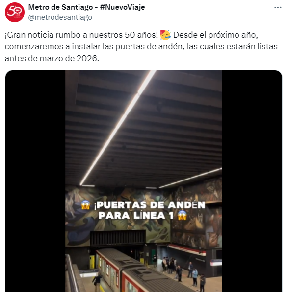

muchachos, revivo el tema para comentar sobre las puertas en anden
Se haran en Linea 1
Veemon
El Espia que Espia
Reviewer
15 Mayo 2011
1.336
Las haran estilo en las estaciones de Tokyo?
Se va a usar el mismo modelo de las lineas 3 y 6, la linea 1 tiene los trenes con dimensiones homologadas, se usaran PDA sin "cupula", de hecho el pilotaje que tiene linea 1 ya permite la operacion autonoma sin problemas, ademas de las PDA se anuncio el cambio de todos los activos fijos de la linea, asi que capaz que renueven absolutamente todo.
