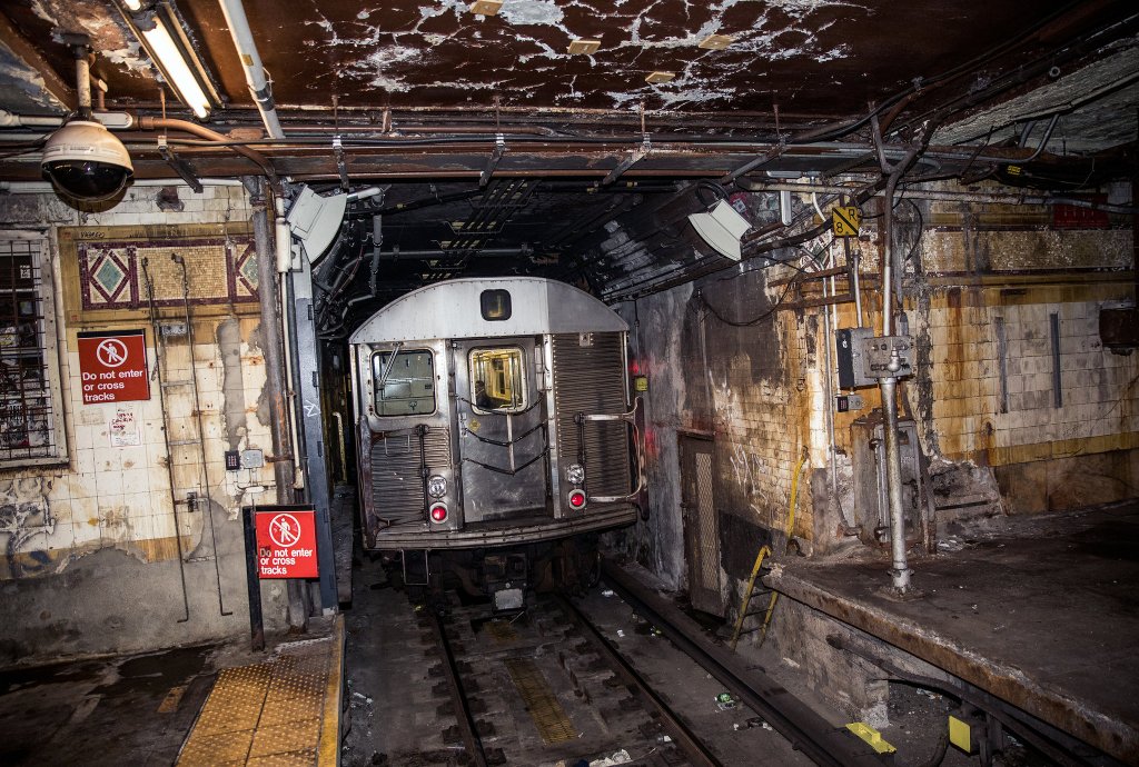

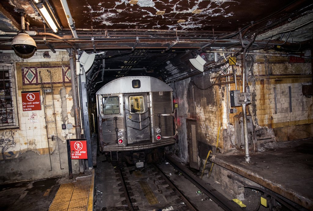

Es cosa de ver el metro de New York que tiene como ochorrocientas líneas y no todas pasan necesariamente saturadas como la L1 aquí un lunes por la mañana.
No podi compararnos con nueva york po:
Chorrocientas lineas con 0 mantención en una de las ciudades más ricas del planeta

Viviendo en USA, solamente voy a decir que el Metro de Santiago es un lujo.
Al menos no se ven guarenes en las líneas. Aunque siendo justos, el metro acá no cierra por lo que es complicado poder hacer tantas mantenciones y limpieza como en Santiago.

Se ven donde están las personas. Rara vez suben a los andenes, una vez ví uno hecho mierda en el andén pero quizá alguien lo recogió, pero están en los rieles, en las estaciones (no sólo los túneles).
Y no sólo en NYC.
