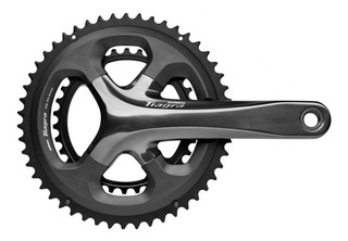

Hola necesito ayuda
Tengo un volante shimano tiagra 4600 y se quebro el crank screw
iu
Busque por la internet y hay diferentes medidas . Alguno sabe que medida es la que necesito?
Que tienda de san diego lo podra tener?

Nop, es de ruta.
Este
iu
Ambos volantes de ruta , misma linea y solo son una variacion de 4 o 5 la araña ( como toman las coronas ) .
El perno por el otro lado sera el mismo , 20 mm de diametro . Creo que es de plastico y no se aprieta a concho .
Si no lo encontrases en san diego ve a una tienda de reparacion del barrio alto ( alla seran basura )

En talleres de reparacion donde lleguen muchas bicis con volantes integrados , habran repuestos de desarmaduria . A eso me referi con seran basura , aunque no los regalaran . Por ello mencione los talleres del barrio alto . Casi todos esos pernos seran compatibles siendo shimanos .
Esto tambien vale para cuando dañan la biela o gastaron una corona dañaron un shifter , o lo que sea que no se venda como individiual , siempre acudir a lo que en autos seria una chatarreria .

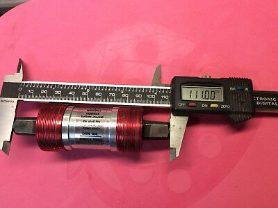

Pregunta.
En mi chancha (media pista, marco fierro, genérica armada) tengo un motor de los baratos con eje y canastillos sueltos. Las porquerías de cubetas se pasan soltando :mad y ahora me encontré una con trizadura... asi que aprovechando haré upgrade.
¿En qué debo fijarme para elegir un motor sellado? Ideal BBB, no está el bolsillo para tanto derroche :zippyu

Pregunta.
Cualquier motor VP sellado te sirve, debe ser caja BSA de 68mm (hilo izq-der, es poco probable que sea italiana con hilo izq-izq a menos que tengas una bianchi muy antigua y pituca).
Mide la distancia en milimetros del eje (cuadrado supongo), las medidas mas tipícas van entre 111mm y 118 mm, valen 12 lucas en extremezone y probablemente necesites herramientas especiales para poder instalar. Anda a un taller mejor.
