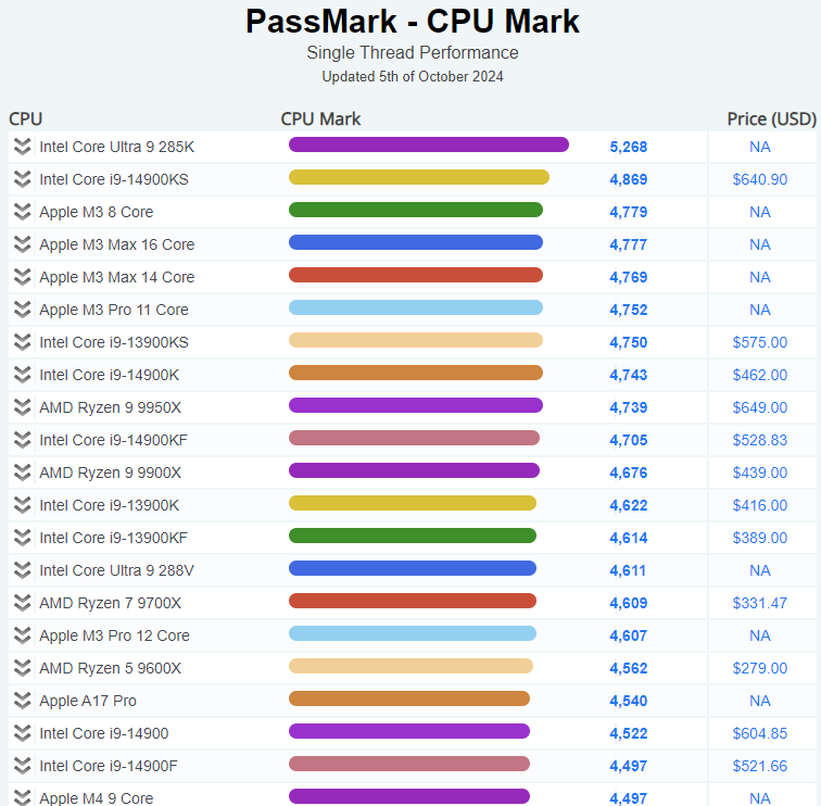

Tatitas,
Por cierto, yo sé que no es lo mismo en la teoría tener una memoria RAM soldada a la MB, a un SoC.
Peeero...
GZKL-4EbwAAZzHp
Que vengan esos anti-upgrades!
