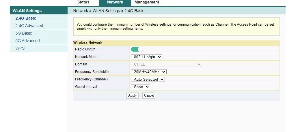

tengo este aparatejo:
Necesito cambiar la IP de la LAN por una que no sea la 192.168.1.X. Ya intente con las claves que compartieron en otros post sin exito. Tambien intenté usar la vía "legal" y hable con el soporte del MUNDO el cual es una basura por que lo unico que saben decir es NO.

resetea el equipo de fabrica, no te preocupes que recupera la configuracion sola, luego entras con las credenciales.
Usuario: admin
Contraseña: operaciones
y ahi podras hacer el cambio que necesitas
Usuario: admin
exacto..pero ojo,,,,hace todos los cambios despues de factory reset y sin la fibra conectada... cuando tengas todo listo la conectas y listo

Me entró con admin/operaciones! Gracias!
Mi idea es ponerlo en modo bridge para usar un mejor router, pero anteriormente con otra compañía, hice eso y en el otro router tuve que especificar las clave POE y en este caso no veo ninguna clave por ningún lado. O será que no aplica para este caso? La cosa es que me quiero comprar un router bueno y con habilidad para VPN pero si no me funciona estaría puro dando jugo jaja

Hola, no te servirá, mundo tiene cgnat, o sea no te dan IP pública privada, es compartida, no puedes abrir puertos ni crear vpn, hay otras soluciones creo (en este foro se ha hablado) pero te sugiero te cambies de compañía, Movistar o Entel, para no pasar rabias

Hola Buenas tardes si sirve el admin/operaciones acabo de entrar y mundo tiene si o si cgnat yo tengo un mini pc con servicios autohospedado se puede ver igual con cg-nat yo tengo un dominio apuntando los dns a clouflare y desde ahi hago un tunel,lo otro lo tengo implementado con tailscape. Ya cuando caduque el dominio me quedare con solo el tailscape ya que es gratis.

Con la ONT aprovisionada debería funcionar el usuario admin y clave operaciones, con la ONT de fabrica sin fibra conectada deberia servirte el usuario admin y clave %0|F?H@f!berhO3e
Ojo que cualquier cambio que hagas en la ONT sin provisión se va a borrar cuando conectes la fibra.
