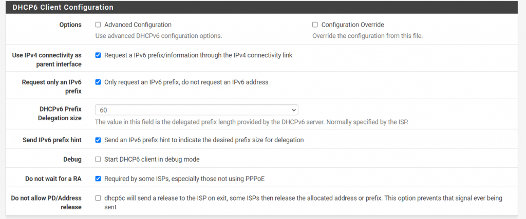

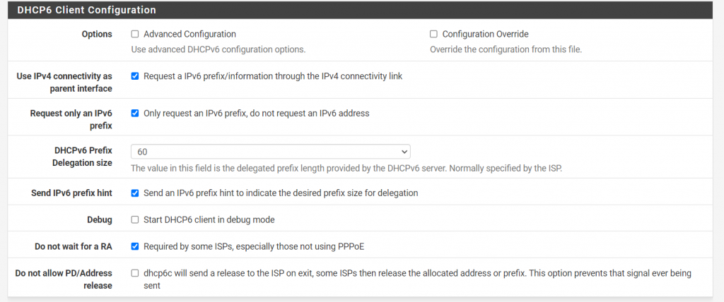

que prefijo y config tienes del ipv6? yo no tengo, no hay caso de que funcione

yo estuve sin ipv6 por harto tiempo y desde hace 1 mes mas o menos que volvió, cuando empezaron a resetear las ont. El prefijo que me asigna es 2800:300:9021:8eXX:: y el prefix lenght lo tengo en 60.
Como dicen mas arriba, la IPv4 me cambia bien seguido pero la IPv6 mantiene el prefijo.
