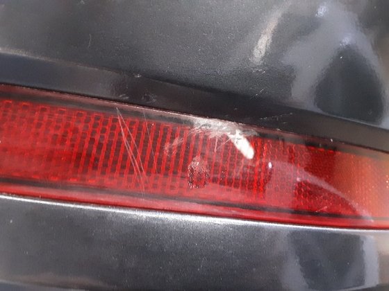

cuando lei 4 palos pense que tenias el auto arrugado hasta atras del asiento del piloto :naster, hablas de que perdio estructura, que estructura? si no se ven ni los bordes abiertos, ni broches rotos debe tener, sinceramente creo que le estas poniendo mucho, pero muuuucho color.
ese trabajo en un lugar bueno no debe salir mas de 300 lucas, y poniendole mucho, sacar la pieza, reparar y volver a pintar
Eso me dijeron en el taller. Yo no sé de autos (ni tengo por qué saber) para que me digan que le estoy poniendo color, por algo me estoy asesorando y buscando otras opciones y no quedarme con la primera, por muy poco que sepa.

Es que es raro, porque ni siquiera se soltaron los broches de los lados, a simple vista no se ve daño estructural, a menos que se haya destruido algun refuerzo del parachoque, pero aun asi, 4MM es para un daño bastante mayor al mostrado en las fotos.

Los Skoda son autos resistentes, no creo que tenga daño estructural así mirándolo de buenas a primeras, yo buscaría otra opinión en los talleres que dejaron más arriba.

Con el antecedente de que otra demanda es una raya más para el tigre, con mayor razón no insistiría tanto en cobrarle un dineral, hasta de plano, al menos yo, consideraría que cualquier pago que te haga es ganar algo frente al hecho de que puede hacerse el weon y no pagar nada.
Llevalo a un desabollador/pintor y que te hagan la pega. Si después el viejo te paga, pues entonces algo recuperas. En esta ocasión te tocará perder, aunque seas la victima y la responsabilidad no sea tuya, pagarás los platos rotos.
28.666
Igual es como mucho cobrar el parachoques entero por un hoyo del tamaño de una moneda.
A menos que tenga algo grave que no hayas comentado aún.

El amigo explicó al comienzo que de autos no entiende nada. Más encima, por sus comentarios, se ve que entró en pánico por unas pequeñas ralladuras (visibles en la foto), una hendidura que casi no se ve y, que le hicieron el hoyito, conclusión: presa fácil de los sinvergüenzas de siempre.
La foto muestra claro que no hubo desalineamiento del parachoques: la separación luces traseras y parachoques está intacta, lo mismo para la separación puerta maletero. Como los parachoques son en su mayoría de plástico absorbente, la hendidura se repara vertiéndole agua caliente y luego empujándola a su posición original (está lleno el YouTube de vídeos de como hacerlo), las rayas, con un buen producto polish desaparecen, queda el polémico hoyito que se rellena y se pinta. Ninguna necesidad de desmontar el todo para reparación. De ahí a cobrar 4 millones...............se pasaron de CR.

oye y como esta la estructura detras del parachoques? no vaya a ser que saques todo y te encuentres con una viga torcida
el plastico se devuelve pero el metal doblado queda ahí nomas... ojo
2.567
Se habría descuadrado (separaciones entre faroles, maletero etc), pero según la foto (la agrandé para ver), se ve en su posición normal. Por lo demás, basta con acostarse de espaldas y mirar debajo.

Fotos del desarme. Aquí agradezco la opinión de quienes sepan, porque de verdad no cacho nada.

Quizás el presupuesto era de esa envergadura por el daño en la barra de impacto (que yo lo veo mínimo, para ser honesto). Ahí haría más sentido el valor.
Incluso, no creo que sea para cambiarla
Sigo pensando que deberías buscar una segunda opinión donde claramente te van a cobrar menos.
PD: saliendo del arreglo, directo a contratarle un seguro. Los Škoda son caros de repuesto, sobretodo de carrocería. Entendiendo que el Superb es de 2018 más o menos, en Sura tienes la opción de contratar el seguro con taller de marca independiente del año.

El desglose de los repuestos es el siguiente (aproximado):
- Reflectante derecho: $40.000
- Barra refuerzo: $500.000
- Parachoques: $2.000.000
El reflectante es lo más barato, la barra podría incluso importarla yo mismo por menos de eso. El Parachoques es lo más caro, y como han dicho ustedes, si se puede reparar, bacán.
Quizá el daño estructural se refería a esa barra? Pero bueno, que me quieran cobrar 2 palos por el puro parachoques sí lo encuentro demasiado. Incluso podría traer el parachoques de afuera por menos de eso, ya que en la cotización conseguí los P/N y busqué las piezas yo mismo, y definitivamente podría ahorrar mucho ahí.
Y sí, apenas salga del taller, se asegura. Este modelo es 2017 y no se comercializa más en el país.
