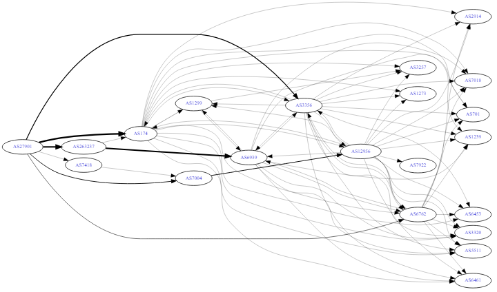

pipe9
10 Enero 2020
1.144
Estas son las rutas de MP.
Se quiere llegar desde izquierda a derecha.
Es como ir de Stgo a Viña, distintas opciones, todas llegan pero algunas son mas lentas, tienen tacos, mas kms. etc.
Una salida optimizada, requiere una continua evaluación por el isp de que ruta es mejor para determinados destino.
Si solo reparte las rutas al ojo. no hay optimización real.
