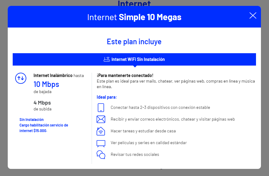

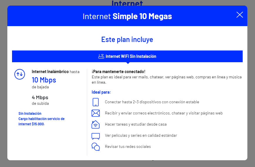

Ver adjunto 21216
Esos planes aplican solo para una banda muy especifica (creo que la 3500). Alguna vez alguien por acá me comento que si hacia búsqueda de redes y aparecía ENTEL dos veces, tenias la red de ese servicio... pero nunca lo comprobé :zippy

Ver adjunto 21216
Este equipo no cuenta con banda 42 (el mikrotik)
Ademas, banda 42 principalmente en sector urbanos. Yo no la he visto en sector rural (mi sector eso si, pude que en otro lado si este).
Especulo que entel parea imei/sim/MAC de sus equipos para este servicio, asi aunque tengas módem compatible, no te registra en la red. Peeero alguien tendria que hacer la prueba o algun tecnico de entel que confirme...
