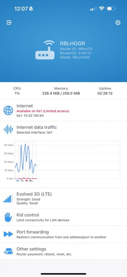

Logré que me quedara en GOOD y GOOD viendo la orientación y que llegara a 4 rayas de señal... mi tema ahora son los parámetros de configuración... llámese APN (ok), pero selección de bandas y si hay alguna otra cosa que uno pueda tocar que crees que podría ser útil... anoche me levantó en horario punta 13 de bajada/40 de subida... sigo atento!

Por alguna razón cada cierto rato se queda así y no me da acceso a internet... alguna idea?? será tema de configuración??

en primer lugar te recomiendo actualizar la antena. Eso me ayudó mucho a mejorar los niveles de señal 4G, ademas de usar CA en mi zona con lentel. Ahora bien, depende harto la antena que esté apuntando y la telco. Lentel y vomistar mueven el ancho de banda segun horario, por lo que fuera del horario te da altas velocidades. Aca en Cajon tengo la misma antena version cat4 y anda super bien. no requiere grandes configuraciones la verdad. Mas es por la zona que influye creo yo, sino que aparezca alguien que nos pueda orientar mas en el tema.
@donvladimiro on iMac G5
