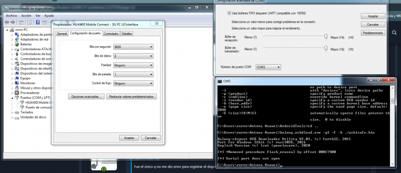

Logré hacer los pasos que se logran entender en los post de este topic. Las fallas que tuve fueron por estar en win10. En win7 cero atado. Aun así el equipo sigue en bootloop.

Toy pensando en flashearle el bin que dice "modem" via usb (el mismo que se flashea via web). Solo se me ocurre hacer eso. Intenté eso de borrar nvram y no pasó na.
