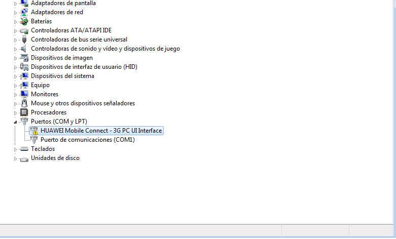

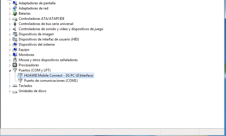

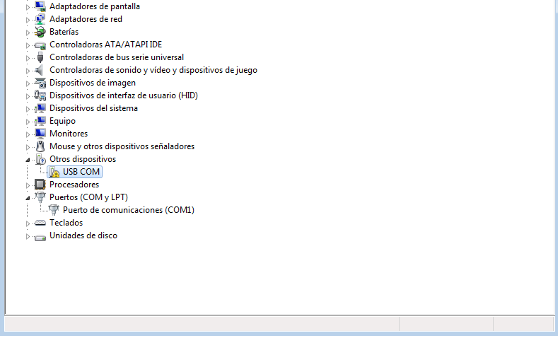

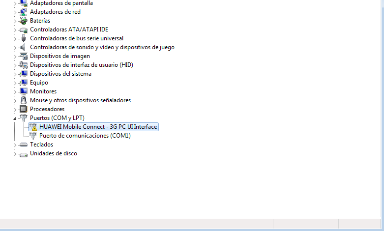

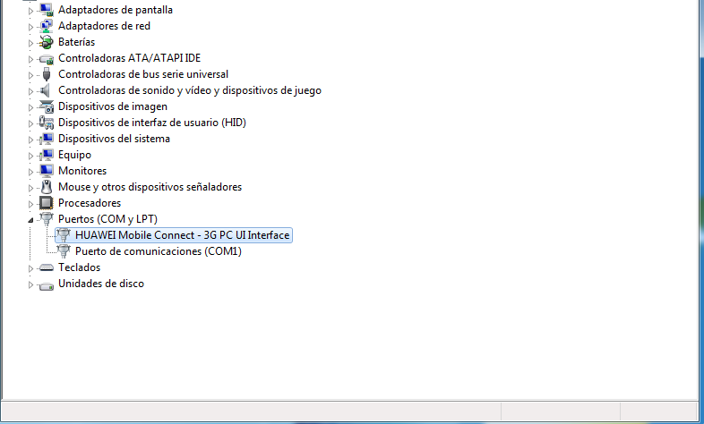

Lo probé como dices, pero me lo detecta como usb com en dispositivos desconocidos, trate de instalar un driver de huawei datacard pero no me resulta, sabes cuál versión tienes?
rgonzm
17 Mayo 2021
54
Eso me salé al dejar el boot pin a tierra al conectarlo, probé con el huawei modem driver 5 y 2.93 y nada.
rgonzm
17 Mayo 2021
54
Te falta instalar el driver, descomprimelo, click derecho sobre USB-COM instalar driver. seleccionar la ruta donde descomprimiste, siguiente, siguiente...

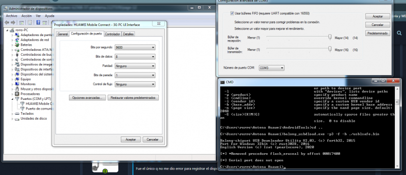

He intentado con varios drivers, no sé si es mi placa q es muy nueva pero win7 anda re mal, como que cada vez que actualizo el driver tengo q reiniciar a la mala xq se pega, pero no me ha resultado
Ver adjunto 18877
Bueno eso ya es otro tema, cable muy largo, soldadura deficiente, puerto con problemas, problemas en el SO, etc. ¿cual es el error que te muestra el dispositivo?

Fue el único q no me dio error para registrar el dispositvo, pero no me dice que puerto COM es

Click derecho, propiedades, ahi veras el numero de puerto asignado, si no lo hay, puedes asignarlo desde allí mismo.
asigne el puerto que dice pero segun el balong_usbload.exe no esta abierto, consulta, existe un tiempo limitado para hacer este procedimiento?, xq me decian que hay que hacerlo rápido.
