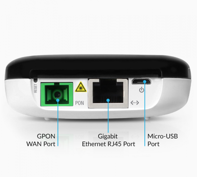

El equipo en si es enano: Puerto GPON, LAN y micro usb para poder (tambien por POE).

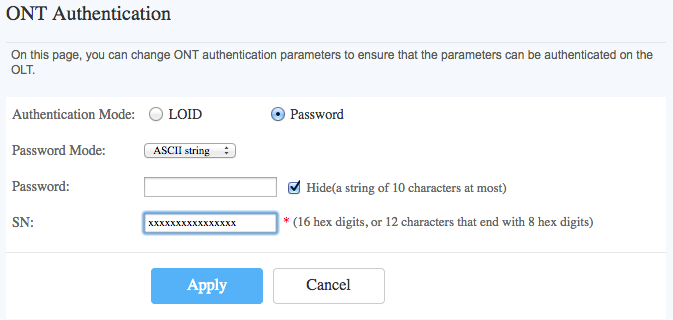

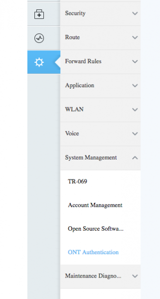

Ingresen al router entel. Van a "ONT Authentication":
Anotan/Copian "SN:" (aca yo remplaze por xxx.. son 16 caracteres)
Tambien podrian anotar desde la etiqueta del router (abajo), pero ya que se van a tener que meter igual para sacar la otra clave...

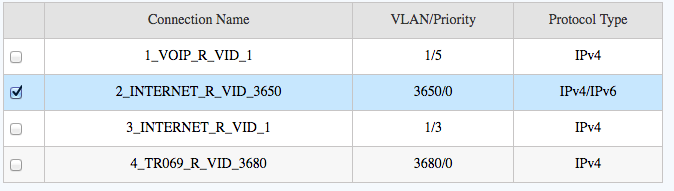

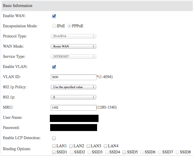

Ajustes de la conexion PPPoE y vlan.
Revisen la guia de slev1n con mas detalles: https://www.capa9.net/temas/modo-bridge-entel-fibra.1125805/post-13766151

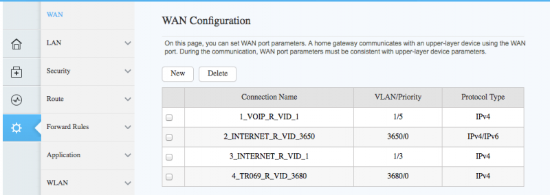

Vamos a ""WAN":
Eligen la "2_INTERNET..."
Van a aparecer los detales. Principalmente buscamos el usuario PPPoE y la vlan:
Vlan en este caso 3650. Me parece que para todos los clientes Entel fijo es el mismo.

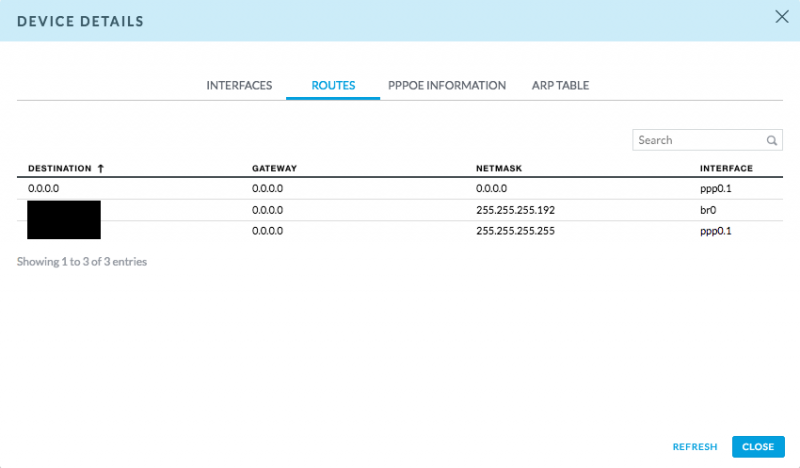

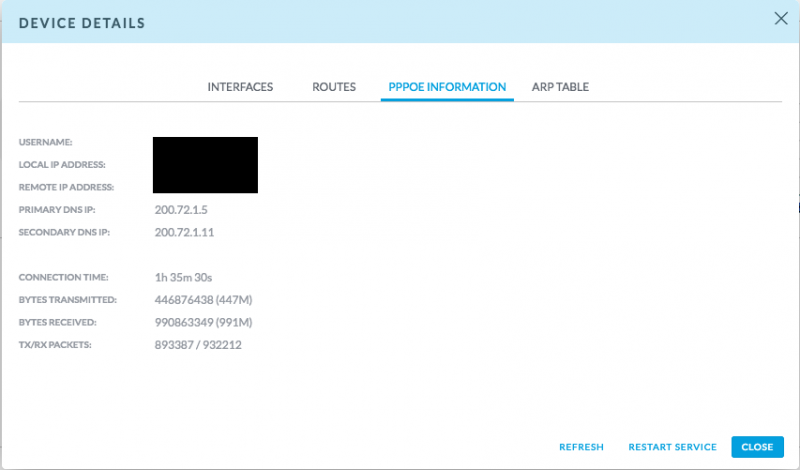

Si su Loco es nuevo, debe venir con ajustes por defecto (dhcp, clave, etc), sino recomiendo resetear (apretar boton reset x5 seg).
Como muestra palmerc (la direccion ip puede que sea distinta).

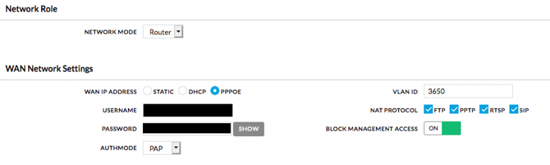

Entrar al Ufiber Loco como admin (ubnt/ubnt) y vamos a ajustes:
Para empezar lo deje en modo router, pero de alli lo voy a pasar a puente. Queria probar de una los ajustes GPON y PPPoE.
PPPoE primero. Rellenamos con lo que ya juntamos antes: usuario, pass y vlan.
"Authmode" en PAP.
Recuerden "Guardar" con el boton de abajo...

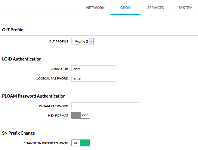

Ajustes GPON.
Perfil 2 (compatible Huawei).
LOID: puse entel, pero esto se ignora en realidad.
PLOAM: nada.
SN Prefix: ON. Este es clave. Estuve batante tiempo dando vueltas y finamente este me permitio conectar.
"Guardar"

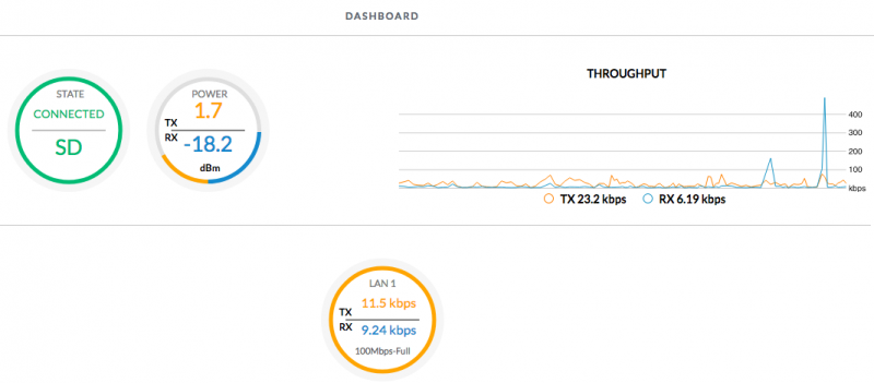

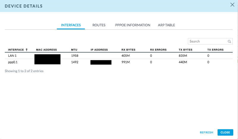

Revisamos el "Dashboard":
Otros datos:
Resumen
