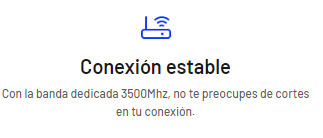

Pero eso no es lo que pregunta el cumpa.
Segun lo que se entiende, el ya tiene el plan hogar inalambrico (https://www.entel.cl/hogar/internet-inalambrico/), que SOLO funciona sobre banda 42 (no sirve roaming, ni otras bandas, aca ya lo probaron), entonces que funcionalidad le aporta si es que quiere seguir con ese plan?
1.564
Ver adjunto 23707
bueno, otra cosa que gana es que puede poner un firmware liberado mas reciente para el ODU y que no tiene el bug de NVIMG.
