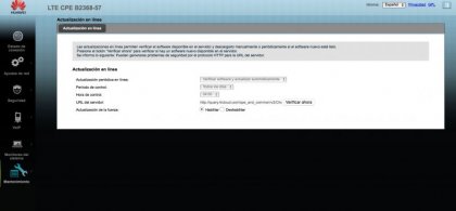

Resulta que el mandril que diseño el frontend del router no realiza validaciones a la hora de enviar el formulario de la sección “Actualización en línea” por lo que podemos iniciar el proceso de actualización desde esta sección utilizando un servidor web propio. Para esto, podemos hacer click derecho en el ‘text box’ de la URL del servidor, activar la herramienta ‘Inspeccionar elemento’ (Efectivamente, Inspeccionar elemento, así de mal hecha es está wea) y quitar el atributo ‘disabled’ o simplemente cambiando el texto del atributo ‘value’ por un dominio que nosotros controlemos.
Lo que coloquemos en el campo DEBE SER UN DOMINIO, ya que, si bien el frontend no realiza ninguna validación, si lo hace el backend (a través de expresiones regulares) por lo que no podemos utilizar directamente una dirección IP local.
En mi caso utilicé el servicio gratuito y de pana https://www.duckdns.org/ el cual nos permite configurar un subdominio a cualquier dirección, como, por ejemplo:
En mi red, 192.168.1.50 corresponde a una raspberry.
Con esto, yo ingrese ‘http://fwup.duckdns.org/cpe_and_common/v2/Check.action?latest=true’ en el atributo ‘value’ del ‘text-box’, por lo que ahora, debemos engañar tanto al frontend como al backend que somos un servidor de actualizaciones genuino.

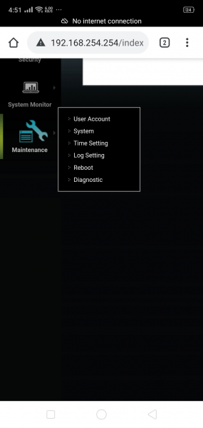

hi, i have problem with my device b2368-57 also. Im from philippines. The problem is that when i click maintenance tab, there is no software upgrade menu. Do you have another way to upgrade firmware so that i can unlock my device?
1.564
without the menu is kinda impossible, because you need to have at least the online update menu.

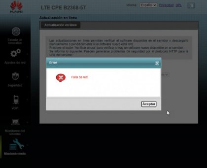

hola, soy nueva este es mi primer post
seguí todos los pasos de TomaHawk45pero al momento de cambiar la url me dice falla de red al igual que a LetsRoll algún consejo?

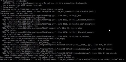

error cannot import app

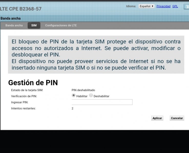

it only made pin disabled so it will detect other cards but does not work.
can you help no admin access no update in menu
