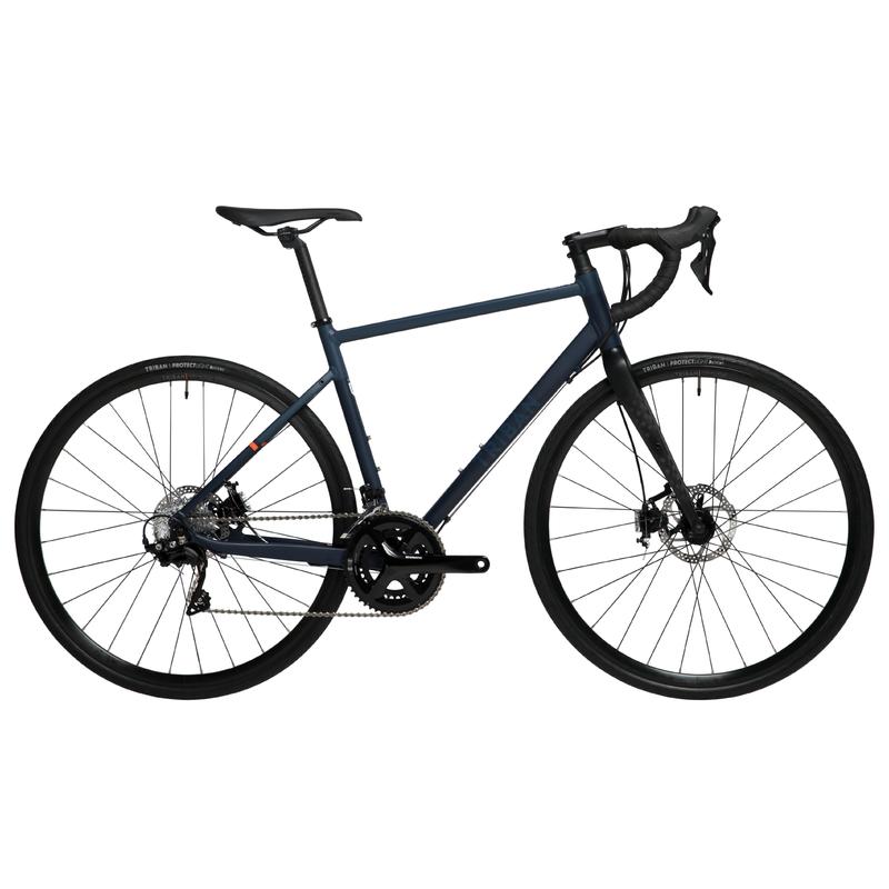

Holaaa, pasa que quiero comprar una bici de ruta pq tengo una oxford merak 2 pero siempre ando por caminos pavimentados o caminos de tierra muy pulidos, entonces pienso que por las rutas es mucho más cómoda una bici de ruta a una normal, y estaba viendo esa, la rc520 pero la verdad me cuesta entender el tema de el sistema que tiene la bici, por ejemplo que bici buena podría comprar para iniciarme en el ciclismo de ruta? Con el costo de la triban 520 podría conseguir una bici mejor o no? Qué me recomiendas hacer para encontrar la adecuada?

Ya que tienes 1 post , aqui esta la tribean . https://www.decathlon.cl/p/8542655_bicicleta-de-ruta-rc520-disco-navy-triban.html#our_promise_banner
en resumidas lleva shimano 105 en transmision ( 2 x 11 ) , horquilla de carbono , cuadro de aluminio frenos hidraulicos trp y neumaticos 700x 28c , capacidad de la horquilla y cuadro para montar hasta 700x 36c , pareceria una de ciclocross , mas que una rutera .Pesa alrededor de 10.5 K segun la talla , creo que por peso es menos una rutera y mas de ciclocros . Una rutera neta a lo mas montara un 700 x 28c .
Para similar uso , evaluar una hibrida de ruedas 700 con horquilla fija y frenos de disco mecanicos , en si pesaria en torno a 11 kilos , que es bueno , para una hibrida
vi rapidamente y creo que no hay nada mejor en ese rango de precio y para el uso que mencionas anda re bien, lo que si y siempre lo digo, trata de cambiar los enumaticos a penas puedas, es donde más ahorran las marcas y donde un cambio a algo mejor te puede cambiar toda la experiencia de la bici

La volvi a buscar y en este post la ofrecen como gravel , https://www.bike-chollos.com/bicicleta-gravel-triban-rc-520/
No se si la amara @esteevi , pues ella dara el well or nothing al modelo .
N
o podria montar neumaticos sobre 36c . Sigo pensando que es una ciclocross , pero sin saber mas de la geometria
@BalroG gracias por el consejo! Había visto q recomendabas harto eso, cuando ahorre y pueda comprar la bici le cambiaré los neumáticos, pero qué marca es buena para eso? Qué modelo debería comprar en caso de?
@toporil.mecanica Por lo general he visto que la pintan como una gravel, pero entre una bici de ruta y una gravel, qué es mejor según tú? Pq estoy en un sector en el sur donde la mayoría de los caminos largos son en camino pavimentado, hay partes de tierra donde el camino no es tan malo pero no me gustaría limitarme con una bici que no se pueda caminos de tierra, quiero meterme de a poco en el ciclismo y avanzar primero con una bici de ruta o esta que dices que al parecer es gravel, pero cuál es mejor? Es una buena opción para lo que quiero?
hay varias, pero esta lista de popularidad es buena https://www.bike24.com/cycling/parts/bike-tires?menu=1000,1868,1951 cualquiera de esos va a mejorar tu experiencia de ahí viene que tan rodadores o contra pinchazos quieres.
con respeto a ruta o gravel, la diferencia va en que la primera solo esta pensada para andar lo más rápido posible por asfalto de acá salen 3 subcategorias, las aero que son las más rápidos pero no tan cómodas por su posición de ataque, las livianas que están pensadas para atacar partes montañosas y las endurance que su geometría esta pensada para aguantar MUCHOS kilometros y no romperse las espalda, de este ultimo grupo las gravel son primo hermanas, solo que estas ultimas están pensada para que aguanten terrenos más disparejos, pro eso aguantan neumáticos más gruesos (aero y liviana no pasan de los 28c) en cambio en la triban podrías llegar a 38c
si le pones un neumático de 28c es una endurance, si le pones un neumatico de 32c para riiba ya es más gravel. son sutilezas finalmente y para el uso que mencionas esta impecable, si despeus agarras ritmo y la bici se te queda corta en velocidad en pavimento podrias ir por una aero o liviana, pero esas (las de verdad) superan los 3 palos

La Triban es rutera. Por lo menos para mi si no aguanta neumas de 40mm no es gravel xD pero te puede apañar harto en caminos de maicillo o similar.
Si no estás muy seguro de qué disciplina quieres seguir igual podrías considerar una híbrida rígida? Igual son relativamente mas baratas que las gravel y te ayudará a saber a que lado de la fuerza te quieres lanzar: si resulta que terminas haciendo rutas más y más largas, pues la cambias por una rutera y si por otro lado te gusta más meterte al cerro a sufrir sin suspensión, pues anda por la gravel xD
Para hacer rendir el presupuesto siempre es mejor ir por una usada, aunque ahora están con precios de mentalidad de tiburón en todos los grupos, de repente sale una buena oferta.

Bacán!! Muchas gracias por responder, la verdad por ahora quiero una bici más rápida pero que me aguante hartos kilómetros, ya que quiero ir aumentando la dificultad pero haciendo distancias buenas sin cansarse tanto :| con la oxford que tengo (merak 2) son 50km en un día, pero una pregunta, cuando se habla de hacer 2 horas o 1 hora seguida se refiere a qué? Pq yo los 50km los hice hasta un pueblo que quedaba a 25km (me tardé como una hora) pero paré un rato en el pueblo como unos 20/10min, entonces se supone que hice 2hrs seguidas?
La triban está a 700k, es buen precio? Que me asusta un poco que tenga problemas a futuro. Y creo que hasta el momento me está gustando más hacer más kilómetros en comparación con subir cerros, así q me iré a la triban yo creo, pero qué modelos me recomiendas para lo que quiero hacer (caminos de tierra y carretera, no creo que cerros)?
rutas largas, sobre 300km más de 8 horas, pero ojo que comodidad puede ser velocidad, hace un tiempo todos juraban que tener neumáticos de 23c como palo era lo más rápido para rodar, pero a sido demostró muchas veces que un 28c a menos presión es más rápido por que se va adaptando a las imperfecciones del asfalto en vez de rechazarlos, además tienes menos vibraciones en los brazos, por lo tanto aguantas más.
y si 700 lks es harto, pero tampoco tanto, podrías encontrar alguna oferta usada , pero ese uso te ASEGURO que cualquier rutera, sera más rápida que lo que ya tienes, cuando te hablo de que se te queda corta es que quizás un aero llegas un minuto antes que un endurance , pero una endurance llega harto más rápido que un mtb
osea el salto entre subgrupos de ruteras en infimo en comparación del salto entre categoría

Sii, eso mismo pienso, cualquier rutera será un alivio en comparación con la que tengo. Buscaré en yapo o en alguna página alguna bici de ruta buena, pero qué frenos y que grupo de cambio debería tener (Shimano 105, sora etc)?
de frenos hidráulicos pa arriba, prefiere 105, tiagra, sora y claris en ese orden, no es que sean de mucha diferencia de calidad, pero si de velocidades y algún que otro ajuste mecanico
