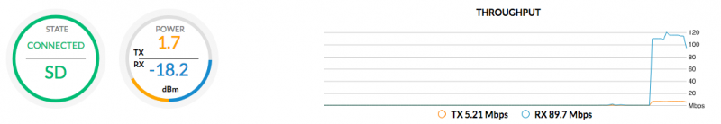

Movistar
estuve viendo la información de la utilidad que comparti en un par de posts más arriba:
y me puse a ver el archivo de configuración de mi hgu
y al parecer claro, hay que clonar el número de serie pero junto con el vendor, la utilidad sugiere a mtsc (mitrastar?) como vendor, lo que calza con mi archivo de configuración en el esquema de 4 + 8 digitos
alguien que tenga el uf loco podría probar?
