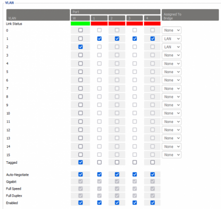

Hola, buscando en internet sobre el HG8310M dí con este post, comppré uno en ali, específicamente este: https://es.aliexpress.com/item/1005002098595735.html
Pero no me funciona con Movistar, logré sacar el idONT del router que entrega Movistar y es una clave de 6 dígitos, al ingresarla al router queda OK pero no conecta, lo intenté de varias formas, hasta en Hex pero no pasa nada, descarté el router neutro ya que probé configurando la misma pass en una Edgecore y conectó de inmediato.
Alguien sabe en que formato se debe meter la pass en el Huawei?

Sip, tiene soporte para VLAN, lo configuré con DDWRT, como indiqué anteriormente el router conecta correctamente con la ONT EdgeCore pero no con la Huawei, por eso mi consulta como se debe ingresar el idONT en el Huawei.

El link que enviaste es una ONT SC/UPC ... no va a funcionar.. necesitas una SC/APC..

cuando es una clave de 6 digitos.. el router de movistar transforma asi ese numero ..
JavaScript:
gponPw = $('#gponpw').val().replace(/(.)/g, function toAscii(x){return x.charCodeAt().toString(16);});
gponPw = (gponPw+'00000000000000000000').substr(0, 20);

En el Askey RTF8115VW era una clave hex de 20 dígitos … o 7 ascii … quizá debas ver cómo entrar por ssh y sacar la clave
