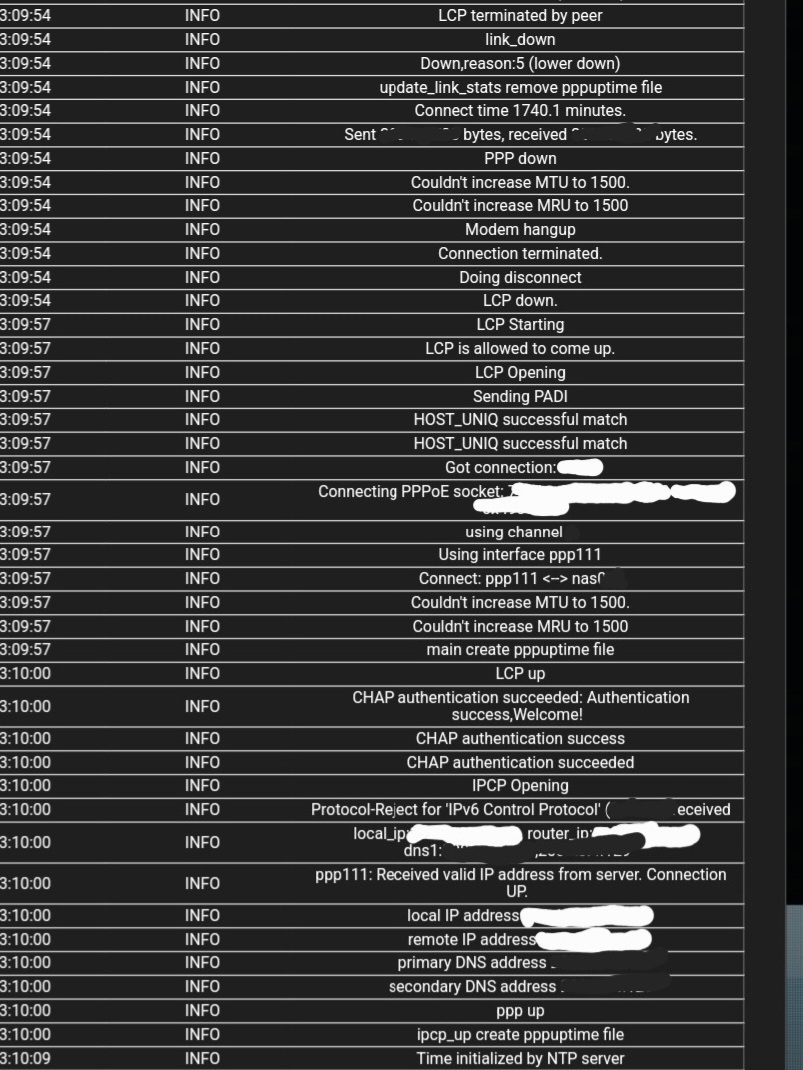

Hola, consulta, a alguien le pasa que con la hgu le cambia la ip cada 29 horas?
Me pasa con la hgu con wifi 6 ya sea por pppoe (passtrough) o bien usando el equipo como router, cada 29 horas un microcorte de algunos segundos y cambia la ip pública. No se si el lease será igual en todas partes, por eso mi duda.
También hice la prueba de conectar mi ont askey rtf7000 a un router y también pasa que cada 29 horas hay un microcorte pero para sorpresa no cambia mi ip pública, de hecho aunque apague la ont y después de un rato la vuelva a encender la ip no cambia, a diferencia de las hgu que si la apagas luego toma otra ip si o si.
Igual es raro que se mantenga la ip en la ont y no en el hgu, hay alguien que sepa algo al respecto?

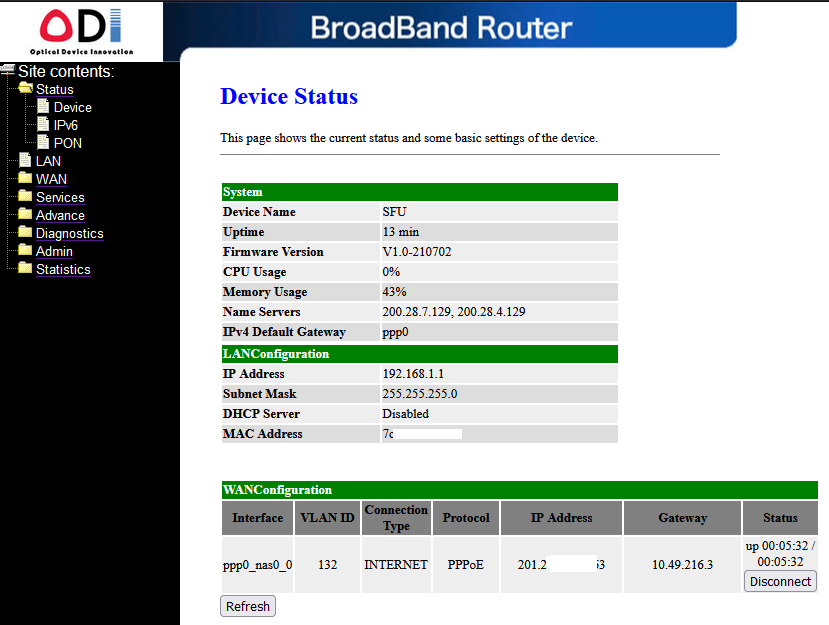

Acabo de recuperar mi otro SFP. Y como me cambié de dirección, confirmo que el VID cambia siempre, a depender de donde tienes la conexión fisica/publica:
# omcicli mib get 84
XXXXXXXXXXXXXXXXXXXXXXXXXXXXXXXXX
VlanTagFilterData
EntityID: 0x1102
FilterTbl[0]: PRI 0,CFI 0, VID 132
FwdOp: 0x10
NumOfEntries: 1
En mi otra dirección era 508
Sobre el HW_VER debes usar siempre R1
Yo intenté con REV2_B2 (lo saqué del modem), y no funcionó.

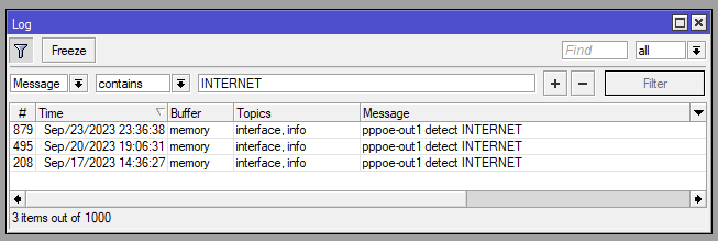

Revisando los logs de mi router (puse un RB5009UG+S+) me di cuenta de lo mismo, solo que en mi caso, la renovación se produce cada 76.5 horas:
ydcs78
8 Agosto 2023
159

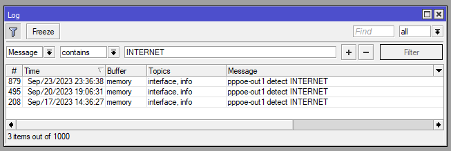

Ver adjunto 32763
Hola, ese tiempo de renovación no es molesto creo, pero cada 1740 minutos (29 horas) como a mi me pasa si es molesto. Es un corte que dura 6 segundos en total,
De hecho en este último la ip no cambió, pero si o si se efectuó esa desconexion de 6 segundos. Por lo que veo en el log es el pppuptime file creado con ese tiempo:
Quizás ocurra porque no estoy usando mi hgu original antigua y uso una mitrastar GPT-2841 (falaferia), o sea para ser honesto nunca me fijé antes cada cuanto se renueva la ip o cada cuanto hay una desconexion en el hgu original, pero si me queda claro que usando la hgu GPT-2841 y la ONT askey rtf7000 siempre hay una desconexion cada 29 horas, aunque no cambie la ip necesariamente.
Ahora seguiré manteniendo en observación la hgu GPT-2841 para ver en cuanto tiempo más me cambia la ip, luego de esto haré la prueba de conectar la hgu original y ver si pasa lo mismo de la desconexion cada 29 horas.

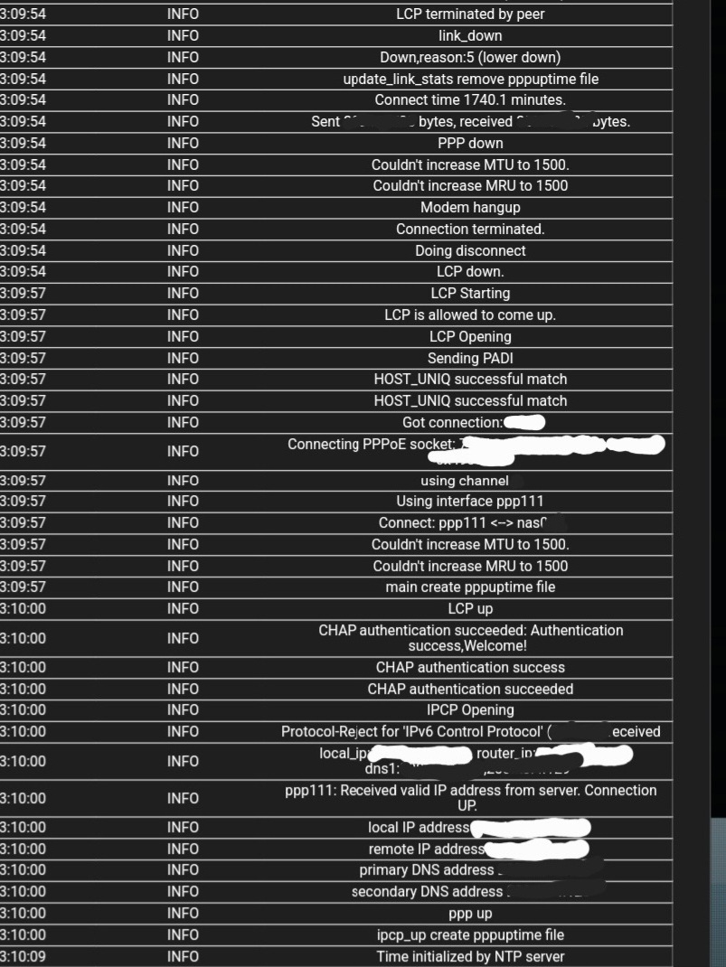

Ver adjunto 32766

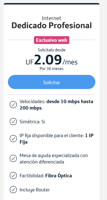

Hace cuanto tiempo ? min 10 años atrás y segmento pyme/empresa
Movistar actualmente vende un plan con ip fija sobre gpon, que lo llaman "dedicado"
Muchos reclamaron de las 26h y lo subieron. Pero me recuerdo muy bien que no era ningún problema pagar por IP fijo, era como $3 lucas más por mes.
Al final es sólo un simples comando en shell del equipo y listo (del lado de telefonica).
Gradius
Systems Integrator
29 Marzo 2014
168
Como dije anteriormente, fue en 2018.
Y ese plan de ip fija, yo mismo ya lo habia mencionado aca. El dedicado es sólo para empresas.
Es cosa de llamar y preguntar, pero lamentablemente cambian demasiado. Así como antes existia cuota (umbal q decian), ahora ya no.

En mi caso el corte ocurre a los 4.500 minutos aprox (75 horas). Tengo Movistar desde 2020 y durante los primeros meses ese tiempo era mucho mas corto, creo que cada 2.500 minutos. Esta información se puede obtener desde el sitio web "tuconsumomovistar.cl" entrando desde un dispositivo conectado a la red de Movistar Fibra (sin VPN/Proxy).
Es muy molesto que ocurra y en reiteradas oportunidades me ha impactado negativamente a pesar de ser cada 75 horas. Lamento que aun cambiando el modem el problema persista.
