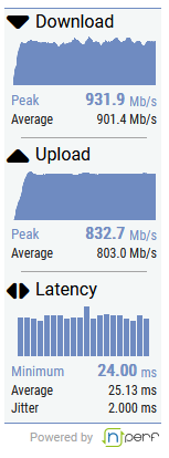

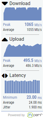

Descobri que el SFP tiene problemas en el UPLOAD (es más lento). Sólo es perceptible si lo mido en servidores más distantes.
Utilizando el modem vomistar:
Ahora con el SFP:
Así que claramente el FW M110_sfp_ODI_210702.tar tiene problemas con el upload.
O talvez alguna configuración detallada del SFP.

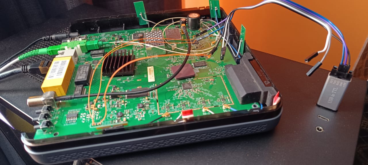

Al final le puse JTAG al modem. Y es una completa BASURA. Es increíble lo que andan instalando.
Creo que el VLAN/VID es 306:
recovered previous ppp session info ppp0.1(78507c28d009/0f68)
processGponWanServiceStatusChange: gemIndex=2, gemPortId=306, pbits=2, vlanid=2, serviceType=0, serviceStatus=1
Lo unico bueno... sale el HW version:
rtf hw version: REV2_B2
true

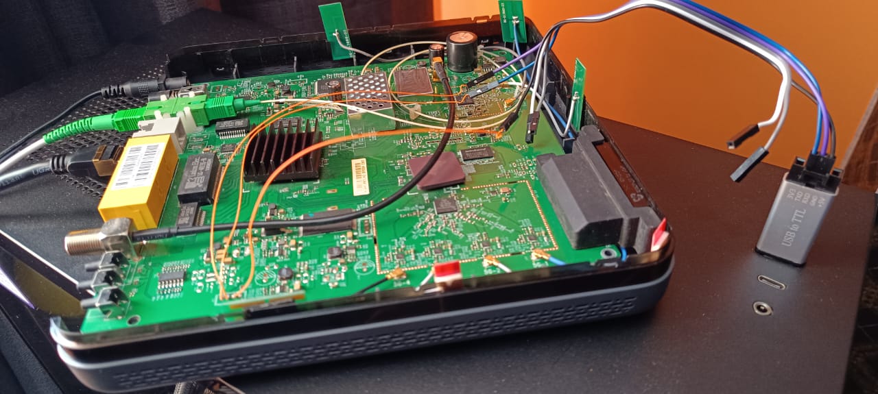

Ver adjunto 32586

No sé si este es AC (yo apago lo máximo posible del modem, y los wifis es una de las cosas), ocurre que con JTAG usted puede ver todos los eventos, y este modem no pára, usted intenta entrar en login y te aparece unas 10 mensajes de error de otra cosa, practicamente imposible... el más nuevo casi no tiene eso. Te aparece algo (el nuevo), pero muy poco y raro.
Mira (el viejo):
Código:
dpsBootUpSleepTimer: Leave function
*== azureCreate 1112: strlen(pAD->pIothubData->iothubUri):39
[iothubCreateWithoutDps 888]: *== pAD->pDpsData->derivedKeyUsedIndex :0
Info: retry_control_create 384: @@@@@@ initial_wait_time_in_secs=30, max_delay_in_secs=240
Info: telemetry_messenger_create 1972: @@@@@@ Enter function
Info: telemetry_messenger_create 2053: @@@@@@ handle->waiting_to_send=0x7a5c70, handle->in_progress_list=0x7a5c80
Info: telemetry_messenger_create 2075: @@@@@@ Leave function
Info: twin_messenger_create 1733: @@@@@@ Enter function
Info: message_queue_create 542: @@@@@@ send_queue->pending=0x7a61c0, send_queue->in_progress=0x7a61d0
Info: message_queue_create 543: @@@@@@ max_message_enqueued_time_secs=600, max_message_processing_time_secs=0, max_retry_count=0
Info: amqp_messenger_create 1578: @@@@@@ twin_msgr->amqp_msgr->send_queue=0x7a61a0
Info: twin_messenger_create 1862: @@@@@@ twin_msgr=0x7a5c90, twin_msgr->amqp_msgr=0x7a5e80
Info: twin_messenger_create 1863: @@@@@@ twin_msgr->pending_patches=0x7a5d30, twin_msgr->operations=0x7a5d40
Info: twin_messenger_create 1877: @@@@@@ Leave function
iothubCreateWithoutDps 913: pIothubData->pDeviceHandle=0x7a5470
iothubSetCBDevice 429: Enter function
iothubSetCBDevice 476: Leave function
iothubSetOptDevice 484: Enter function
iothubSetOptDevice 508: traceOn=0
iothubSetOptDevice 539: Leave function
_iothub_receive_connection_status_callback 308: Enter function
_iothub_receive_connection_status_callback 312: pIothub_Data=0x7911d0
_iothub_receive_connection_status_callback 316: pid=3069, id=, status=(0, IOTHUB_CLIENT_CONNECTION_AUTHENTICATED), reason=(7, IOTHUB_CLIENT_CONNECTION_OK)
_iothub_receive_connection_status_callback 327: pIothub_Data->connStatus=1
_iothub_receive_connection_status_callback 336: The device is connected to iothub, bBootInfoIsSend=0
_iothub_receive_connection_status_callback 362: Leave function
_iothub_receive_device_twin_update_state_callback 371: pIothub_Data=0x7911d0
Info: _deviceTwinGetStateCallback 326: Enter function
Info: _deviceTwinGetStateCallback 329: pid=3069, id=, update_state=(0, DEVICE_TWIN_UPDATE_COMPLETE)
Info: _deviceTwinGetStateCallback 432: Received msg, Brand((null))
Info: _deviceTwinGetStateCallback 458: message CMS_MSG_SWD_AZURE_TWIN_VALUE_CHANGED sent successfully
<Quiet> [azureCreate() 1153]<1694706369.058> bWatchdogEnable=0
<Quiet> [util_randomWaitTwinBootGuardTime() 1528]<1694706369.058> Enter function
<Quiet> [util_randomWaitTwinBootGuardTime() 1544]<1694706369.058> serialNum = 7CDB98XXXXXX, tmp = 95D93F, seed = 0x95D93F = 9820479
<Quiet> [util_randomWaitTwinBootGuardTime() 1564]<1694706369.058> T0=150, current=453, random=377, period=(300 ~ 600) seconds, seed=9820479
<Quiet> [util_randomWaitTwinBootGuardTime() 1565]<1694706369.058> wait_time = (150 + 377) - 453 = 74 seconds
/bin/mapa_red_local:error:464.081:mapaCheckInterfaceRssiWithCsmd:469:WiFi is not ready!
/bin/mapa_red_local:error:464.081:checkNonsteerMacWrongDetectedByCsmd:1336:WiFi is not ready!
Todo el rato es algo así.
Estoy sólo esperando mi media converter llegar para configurar el SFP nuevamente, y mandar a la MIE** este modem.
Por el tema del feriado... vá quedar para después de martes. :/

Algunas informaciones pertinentes... para los curiosos...
Código:
Base: 4.14_04ACCUpatch4
CFE version 1.0.38-117.2 for BCM96838 (32bit,SP,BE)
Build Date: Wed May 25 13:31:14 CST 2022 (openwrt@sw3-pc)
Copyright (C) 2000-2013 Broadcom Corporation.
Chip ID: BCM68380_B0, MIPS: 600MHz, DDR: 533MHz, Bus: 240MHz
RDP: 800MHz
Main Thread: TP0
Total Memory: 134217728 bytes (128MB)
Boot Address: 0xbfc00000
NAND flash device: , id 0xc2f1 block 128KB size 131072KB
Configuring RGMII pinpux
ddr_tm_base_address = 0xa0800000
f_initialize_bbh_dma_sdma_related_arrays:(967) errorenable IH Wan-Wan forwarding...
Initializing port 0
Initializing port 1
Initializing port 2
Initializing port 3
Initializing port 4
oren_data_path_go done!!!
Power On Self Test - DRAM         : OK
Board IP address                  : 192.168.1.1:ffffff00
Host IP address                   : 192.168.1.100
Gateway IP address                :
Run from flash/host/tftp (f/h/c)  : f
Default host run file name        : vmlinux
Default host flash file name      : bcm963xx_fs_kernel
Boot delay (0-9 seconds)          : 1
Boot image (0=latest, 1=previous) : 0
Default host ramdisk file name    :
Default ramdisk store address     :
Board Id (0-28)                   : 3507VW
Number of MAC Addresses (1-32)    : 15
Base MAC Address                  : 7C:DB:XXXXXXX
PSI Size (1-64) KBytes            : 64
Enable Backup PSI [0|1]           : 1
System Log Size (0-256) KBytes    : 256
Auxillary File System Size Percent: 0
Main Thread Number [0|1]          : 0
GPON Serial Number                : "ASKY00XXXXXX"
GPON Password                     : "XXXXXXXXXXXX0000000"
MC memory allocation (MB)         : 0
TM memory allocation (MB)         : 0
Voice Board Configuration (0-1)   : LE9540
rtf hw version                    : REV2_B2
Linux version 3.4.11-rt19+ (openwrt@sw3-pc) (gcc version 4.6.2 (Buildroot 2011.11) ) #1 SMP PREEMPT Wed May 25 13:16:55 CST 2022
3507VW prom init
CPU revision is: 0002a080 (Broadcom BMIPS4350)
Código:
Determined physical RAM map:
 memory: 01400000 @ 06c00000 (reserved)
 memory: 00400000 @ 06800000 (reserved)
 memory: 06800000 @ 00000000 (usable)
Zone PFN ranges:
  DMA      0x00000000 -> 0x00001000
  Normal   0x00001000 -> 0x00006800
Creating 7 MTD partitions on "brcmnand.0":
0x000000020000-0x000002580000 : "rootfs"
0x000002580000-0x000004ae0000 : "rootfs_update"
0x000007b00000-0x000007f00000 : "data"
0x000000000000-0x000000020000 : "nvram"
0x000000020000-0x000002580000 : "image"
0x000002580000-0x000004ae0000 : "image_update"
0x000004b00000-0x000007b00000 : "aux_fs"
init started: BusyBox v1.17.2 (2022-05-25 13:27:59 CST)
Broadcom Packet Flow Cache Char Driver v2.2 May 25 2022 13:12:18 Registered<242>
Broadcom BCM68380_B0 Ethernet Network Device v0.1 May 25 2022 13:14:37
wl0: Broadcom BCMa8db 802.11 Wireless Controller 6.37.14.4803.cpe4.14L04ACCUpatch4.0-kdb
Ahí esta el resumo... y lo que más importa.
BCM68380 es el GPON. 1Gbps.
