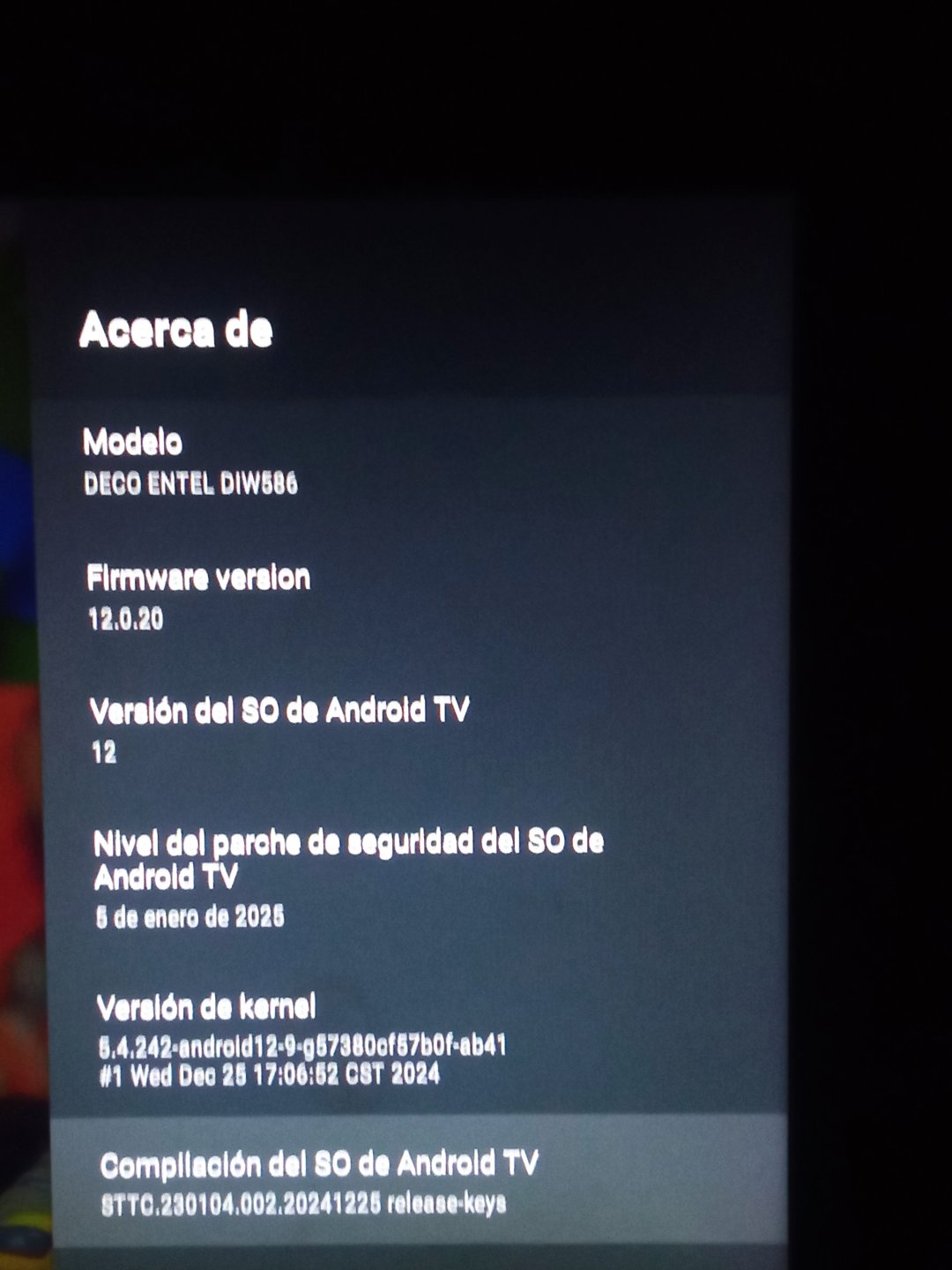

A mi no me pide contraseña. Que modelo de equipo y versión de firm tienes?
El mio es DIW585 Firmware 12.0.55 Compilación ST.20241227
Revisa porque pide en Android 12

Son modelos distintos. Al menos en 12.0.55 DIW585 no me pidió contraseña al activar modo programador o al entrar por adb.
Parece que DIW585 (el que tienes) si pide.

Hasta ahora sería:
  • DIW585 Firm 12.0.55 sin contraseña.
  • DIW586 Firm 12.0.20 con contraseña.

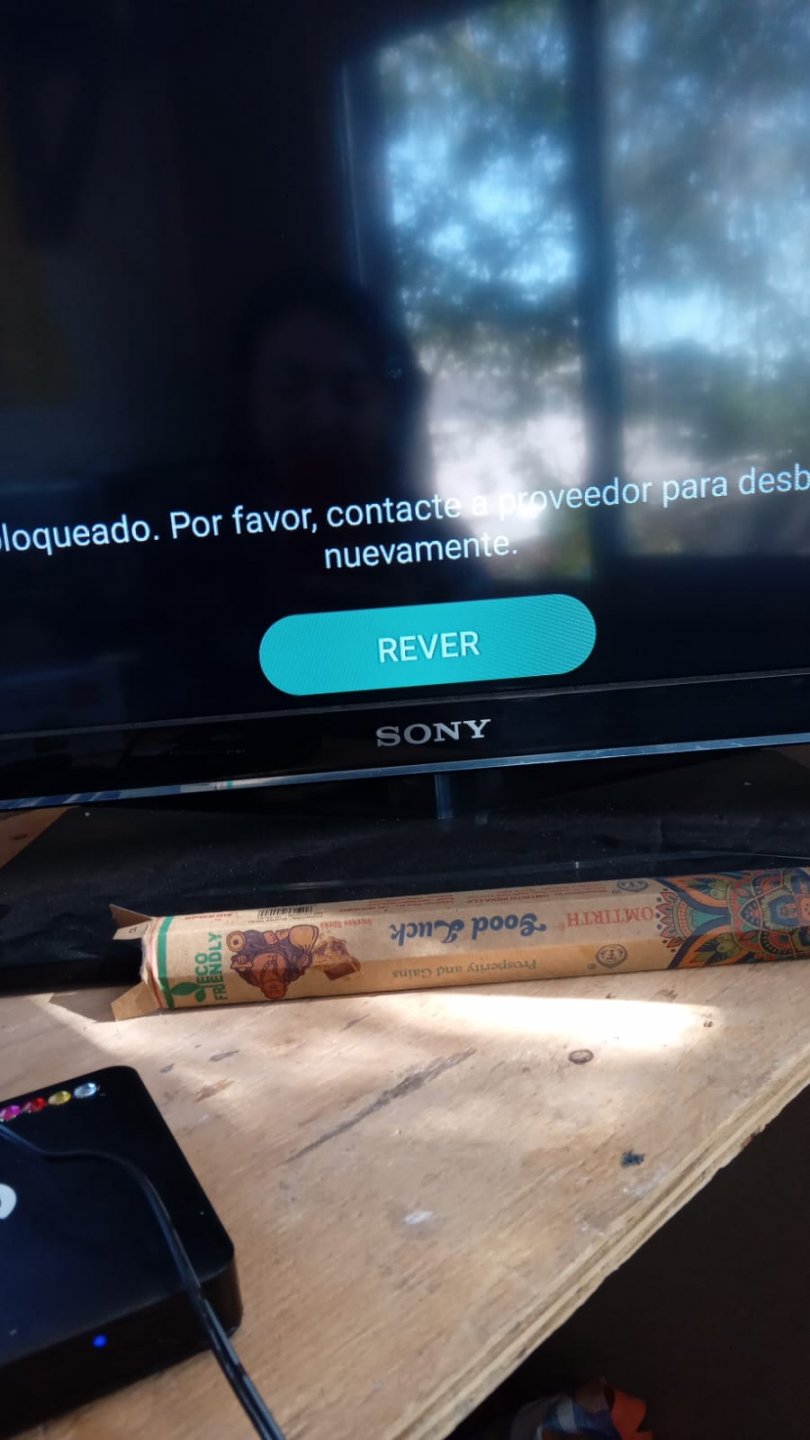

Pero y si me aparece este problemita ese es el procedimiento?, ya q alli no deja hacer nada, o estoy errado, alguien q me pueda corroborar o corregir, porfavor
    113,7 KB · Visitas: 53
Khannon
16 Agosto 2022
29
no esta disponible, pero da igual , no lo necesite, adios boton verde rever, reemplaze el laucher y lo demas, ya esta conectado a internet operativo,
Disculpa pero como pudiste acceder cuando aparecer el botón verde?, alguna referencia?, q pueda ser de ayuda si no es mucha la molestia?, saludos
