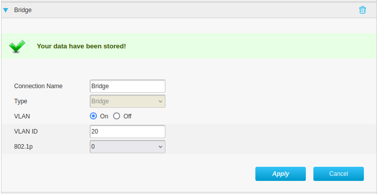

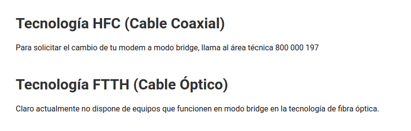

Hola, hice el intento como explicaban en algunas páginas donde editas el HTML y efectivamente el router guarda la conexión Bridge:

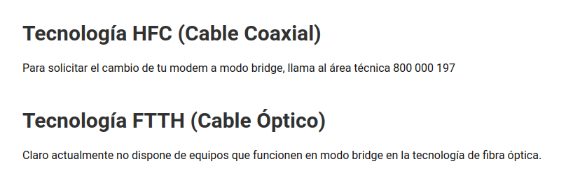

Pero cuando actualizo la opcion se vuelve a Routing. Me da la impresión que le quitaron la opción intencionalmente. Viendo en la página de Claro (considerando que VTR ahora es Claro) me aparece lo siguiente:
Creo que cooperamos, no debí haberme salido del HFC.
Ver adjunto 39732
Ver adjunto 39733
Tal vez vuelve a dicha opción por el firmware, o sea se forza siempre a modo routing, hagas el cambio que hagas, me pasaba eso hace años con claro HFC y me decían que el modo bridge no lo podían habilitar por políticas de ellos, pero en vtr hfc no hacen ningún problema.
Igual me parece súper raro, porque archibaldodlc dice que si tiene ipv4 pública, tal vez podrías probar llamando tu a vtr y solicitarlo directamente

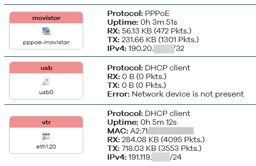

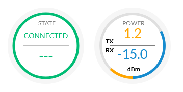

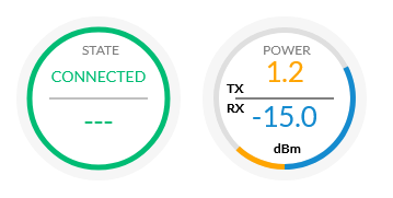

Bingo chicos, me compré un Ufiber Loco y lo conecté a VTR en Perfil 2 (Huawei) clonando sólo el Serial Number y MAC y listo. Modo bridge.
Ufiber Loco conectado al OLT:
OpenWRT con IP pública en movistar (el router de movistar en bridge) y en VTR (Ufiber Loco).
Más rato pruebo en OpnSense pero seguramente también funcionará mientras esté en la VLAN 20.
Fue mucho más rápido que intentar hacer funcionar el bridge en el router de VTR, seguramente se lo sacaron a nivel de firmware. También aprovecho de meter ese cacharro ZTE en el clóset. Te recomiendo que hagas el intento de usar un ONT, con VTR es súper fácil (a diferencia de movistar que tiene un montón de controles de seguridad).
Ver adjunto 39765
Ver adjunto 39766
Genial, que bueno que te funcionó, está claro entonces que vtr fibra te da IP pública, solo que usando otro ont.
Consulta, donde compraste la ont y a qué precio?, entonces te bastó con la Mac y SN?, quizás se pueda con otra ont más barata que deje clonar esos parámetros
Edit: Me faltó preguntar si estás con vtr fibra bajo onnet o con su propio cableado?, influirá eso en si te dan IPv4 pública o CGNAT?
