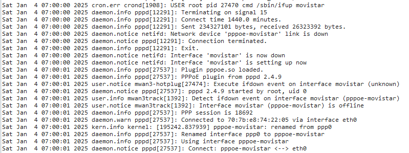

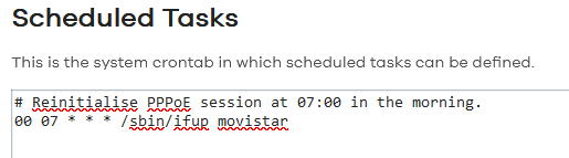

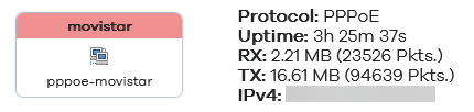

Correcto, había pensado en eso, reiniciar automáticamente todos los días a las 3 am por ejemplo, tengo openwrt pero no me funciona la opción con cron o bien no lo supe hacer, también hay otra opción con watch cat pero solo deja configurar el reinicio cada x horas y no en horario establecido, por lo que ante un corte de luz se desconfigura el inicio de los siguientes reinicios.
Cómo logras hacerlo con openwrt?
douteiful
7 Mayo 2013
51

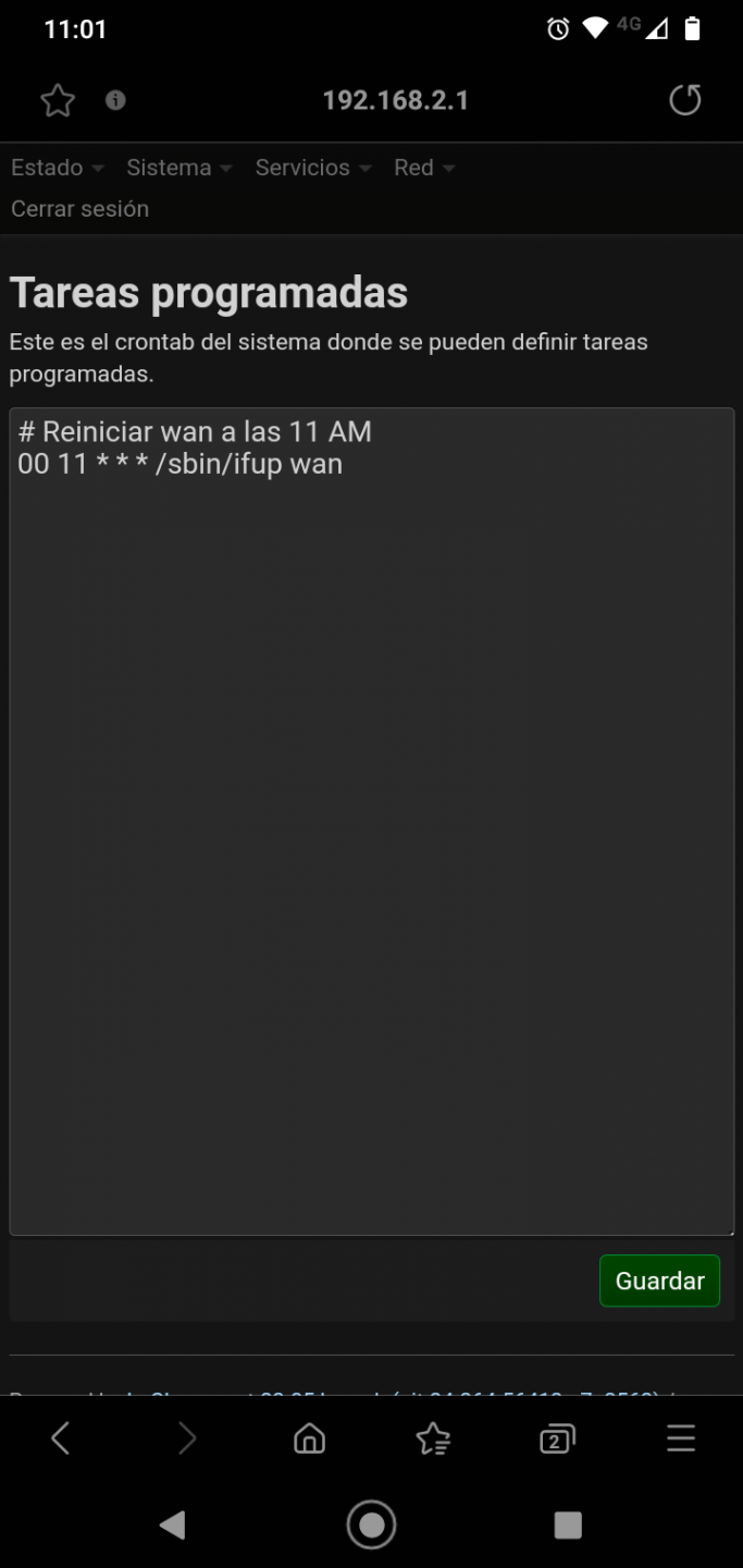

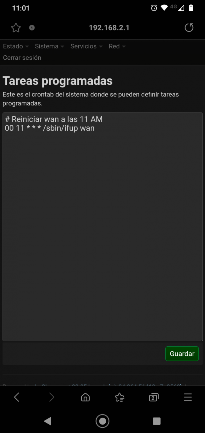

Con cron es la forma ideal. Primero anota el nombre de tu interfaz (Network -> Interfaces), en mi caso se llama "movistar":
Luego vas al crontab (System -> Scheduled Tasks) y colocas que fuerce el reinicio de la interfaz a la hora indicada, en mi caso lo tengo así:
Lo que hace /sbin/ifup es forzar la reconexión. Si tu interfaz se llama "miwan" y quieres que se reconecte todos los días a las 3AM, sería así:
# Reiniciar miwan a las 3 AM
00 03 * * * /sbin/ifup miwan

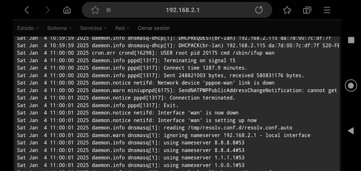

Para confirmar si quedó bien, en los logs (Status -> System Log) debería aparecer que se reconectó a la hora que le dijiste (en mi caso 7 am exactamente):
Me cuentas cómo te va.
Ver adjunto 39677
Ver adjunto 39678
Ver adjunto 39679

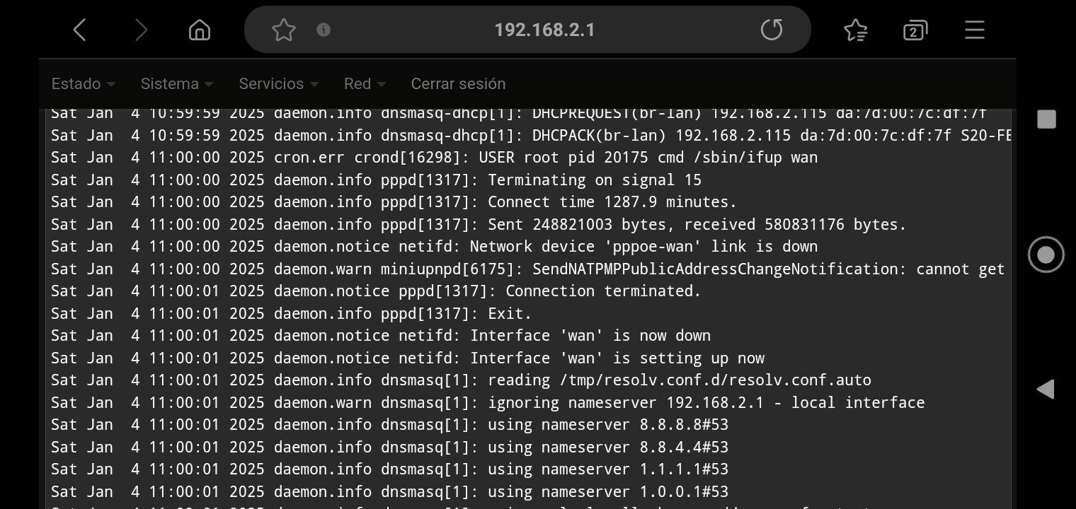

Excelente, probé realizando la reconexión a las 11 am de hoy sábado, impecable, puse el siguiente código en base a lo que me indicaste:
# Reiniciar wan a las 11 AM
00 11 * * * /sbin/ifup wan
Yo antes probé en cron el reinicio total del router pero nunca me funcionó, pero esta forma que indicaste es mejor y más rápida.
Yo actualmente uso 2 wan en modo failover, se podrá configurar en cron que las 2 wan se reinicien al mismo tiempo?, tendría que agregar otra linea de código con lo mismo indicando la wan2?
Muchas gracias, me salvaste de un gran problema!!!
Edit: si funciona con ambas wan!
Igual sería ideal poder reiniciar el router completamente en cron, para liberar memoria por ejemplo, sabrás cómo se hace correctamente?
Ver adjunto 39680Ver adjunto 39681

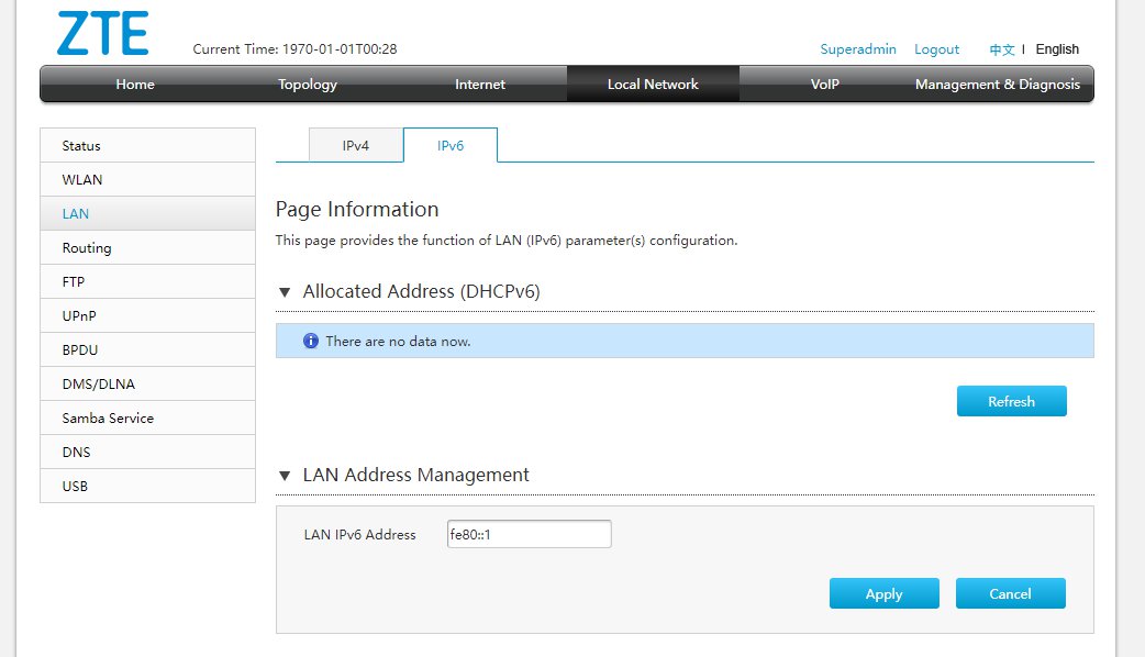

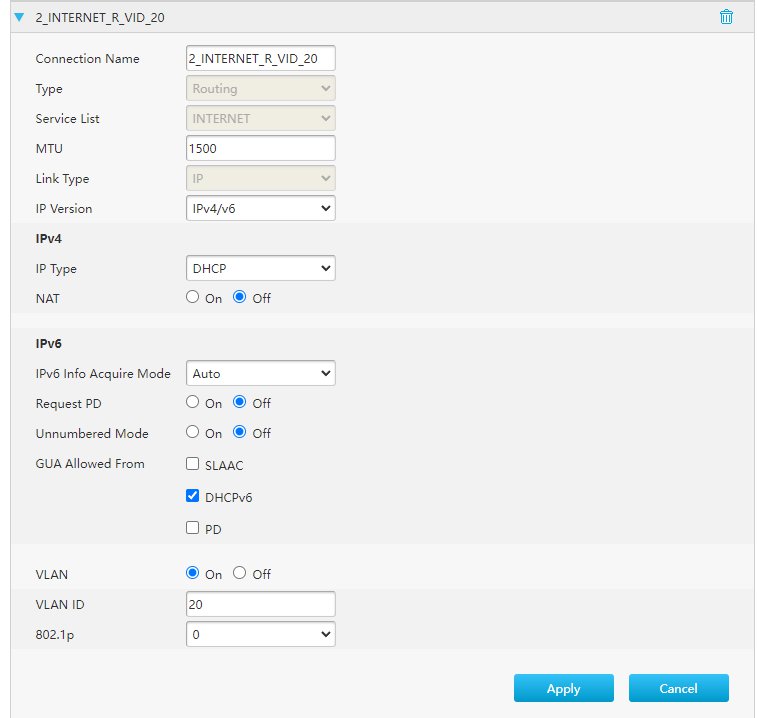

Te refieres al router de VTR?

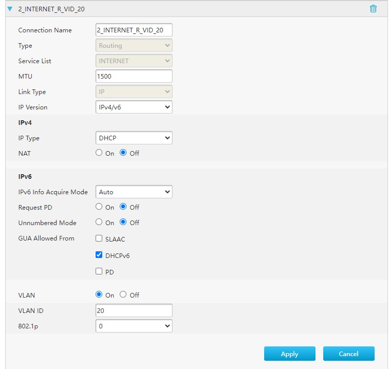

Estas son las opciones, venía solo con IPV4, le agregué el IPV6, pero solo da direcciones locales de IPV6 (esas que empiezan con "fe80".

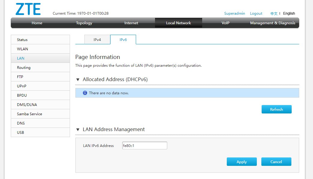

En el menú "Local Network" (Arriba) --> LAN (Menú izquierdo) --> IPV6 (Pestaña), aparece esto
Pero no me permite poner otra cosa que no osea fe80::1
Finalmente, conseguí que me diera IP pública en el router TP-Link, no sé cómo lo hice, probé hasta desactivando el DHCP del módem de VTR. Si le conecto un PC con Windows, ya sea por Wifi o con cable, me sigue dando IP Local. En fin, seguiré con el soporte de VTR para que me den IPV6.
Saludos!
Ver adjunto 39691
Ver adjunto 39692
Saludos!
Si te da una IPv6 local es porque el router tiene la funcionalidad pero no está recibiendo IPv6 desde el proveedor. Quizás en fibra simplemente no entregan IPv6?
Y lo otro, veo ahí que el Type no te lo deja cambiar desde "Routing". Imagino que ahí es donde se debe poner en Bridge - simplemente tienen bloqueada la opción? Una paja. Cuando venga el técnico le preguntaré pero dudo que cachen.
