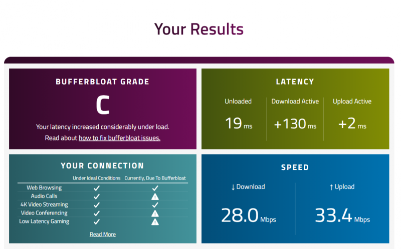

Como les funcionan las conexiones en saturación?
La idea es ( siempre por cable ) , probar e ir compartiendo.

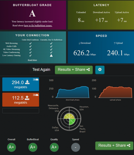

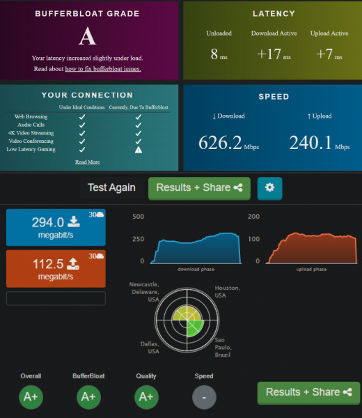

osea la parte del dns si, pero no solo tengo eso, lo que marca mas la diferencia es el tema del QoS y que obviamente es wifi y no por ethernet.. y a decir verdad ni esas son la velocidades que uso porque aparte me gusta tener mi trafico a traves de un VPN.
Existen muchos factores que influyen en el tema de la velocidad, desde los equipos que tienes y sus capacidades, los servicios y configuracion.
En cuanto al tema de los DNS ahora me gusta como lo tengo, pase años usando pihole, al principio solo y despues con DoH a cloudflare cuando recien lo sacaron, despues fue la conbinacion de pihole+unbound, pero ahora estoy con Adguard Home+Unbound y me gusta como queda.
Es importante que tengas reglas DNAT en tu router para poder capturar todo el trafico con dispositivos que tienen DNS embebidas, como chromecast etc ect.
Al final todo depende de como quieras gestionar tu red

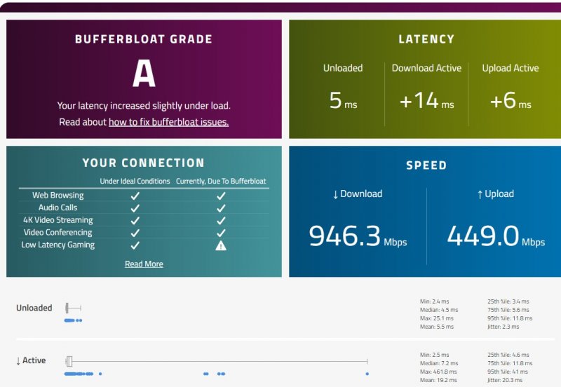

Movistar plan 300/300 por cable al router TP-Link que hace el marcado PPPoE con la ONT en modo Passthrough.

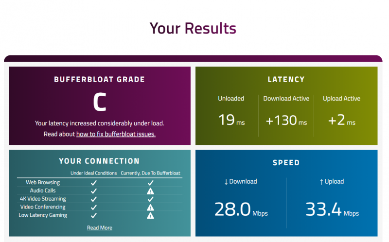

Movistar 600/600 fibra, me anda pésimo no se porque, alguna idea de como poder arregarlo? si es que se puede jajaj (Googlié pero soy medio huaso con los routers), me pasa que cuando descargo cosas de origin (me descargan ultra lento) mi net se va a la csm literal, también note que cuando se descarga cosas por el launcher de LOL pasa lo mismo.
Aclaro que es solo cuando se descarga (incluso me bota el net por 1 segundo y vuelve) navegando normal anda super bien y el speedtest marca 600/600.
Si la solución es conectar un router aparte, cual recomendarian? gracias de antemano. =]

estas por cable de red o por wifi ?
