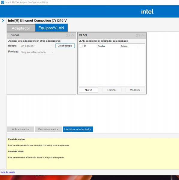

y esta forma no funciona ? de doble IPS que administre carga a falla a mi me funciona sin problemas con mundo y claro pero no logro fucionar las 2 conexiones de 1gbps + 400mbps para llegar al 1.4gbps solo logre fusionar las dos conexiones con una aplicacion que se descontinuo en 2018 pero me dejaba con triple nat ahora no recuerdo el nombre de la app y esa cap no es de mi config es como ej.
