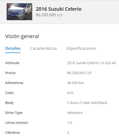

sorry por desvirtuar el tema, pero, como xuxa puede costar eso un celerio? yo ando en las mismas desde hace un tiempo, y por esta misma plata se encontraban swift y hasta sx4
Top-oring
15 Agosto 2019
309
Ver adjunto 11771
Una tía compró el 2017 un Celerio 2016, full, con 11.000 km, a 4.990.000 en Anfruns. Increíble como subieron los precios.
Ver adjunto 11771
CSM :omg
Mi ex vendió su Swift 1.2 GLX (japo 6AB, crucero, climatizador etc) con 30.000km en 5.5M hace unos 3 años. Podría haber sacado 5.8, pero necesitaba venderlo y ése era un piso de precio aceptable para la versión en ése tiempo... Y mirando a cuánto están ahora versiones equivalentes:
