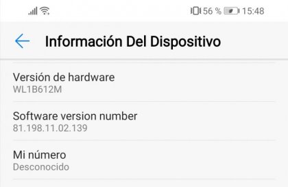

Buenas tengo un HUAWEI B612S-51D y me sale esto en la información del módem. Si puede ayudarme MELERIS te agradecería
ok, tendrias que buscar el firmware general (el que no es de compañia) oficial de Huawei, que segun parece el mas reciente es el: B612s-51dTCPU-V100R001B189D99SP01C00
