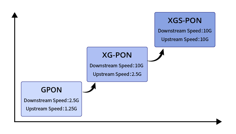

Lo maximo que GPON asimétrico puede hacer es 2,5Gbit (down) y 1,25Gbit (up). NO confundir con XGSPON que puede hacer hasta 10Gbits simétrico, incluso la amplitud del laser es otro (1490/1310 vs 1577/1270nm).
Más al respecto:
Más al respecto:

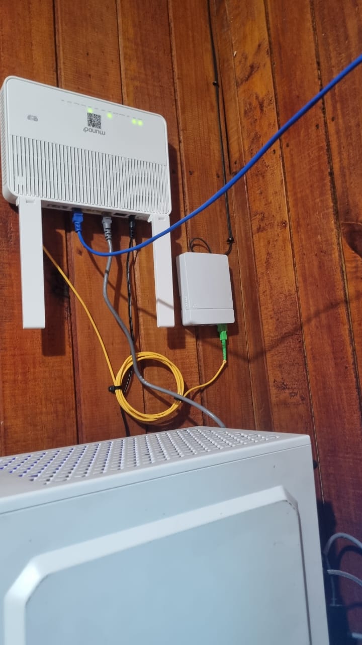

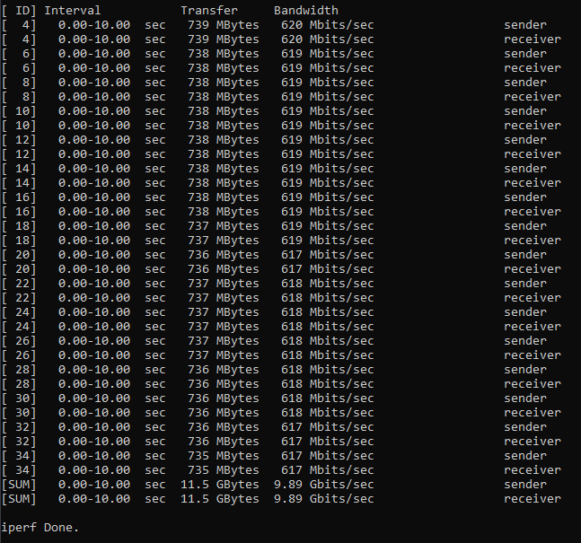

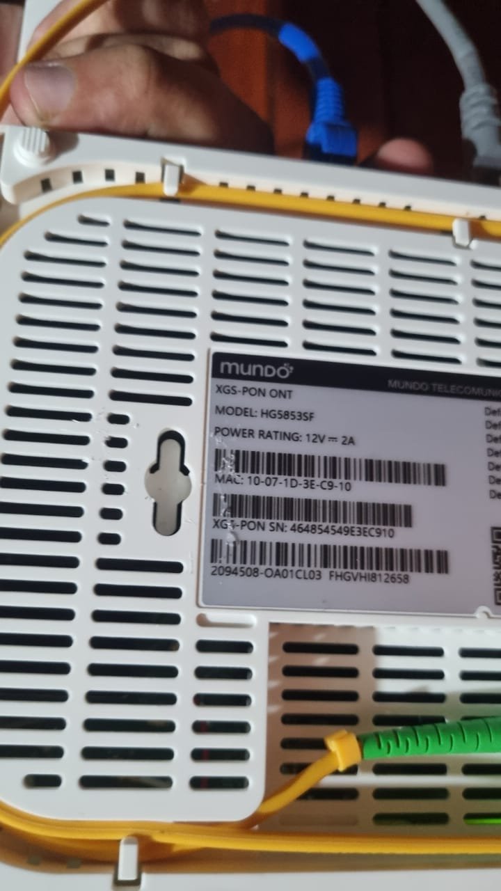

fui a la casa de un amigo que contrato mundo y le instalaron y dijieron que el plan podia hasta 10gbps en su casa y le saco foto a su wifi y el wifi dice XGS-PON ONT
Interesante, ellos usan fiberhome:
Sin wifi:
Mi humilde LAN:
