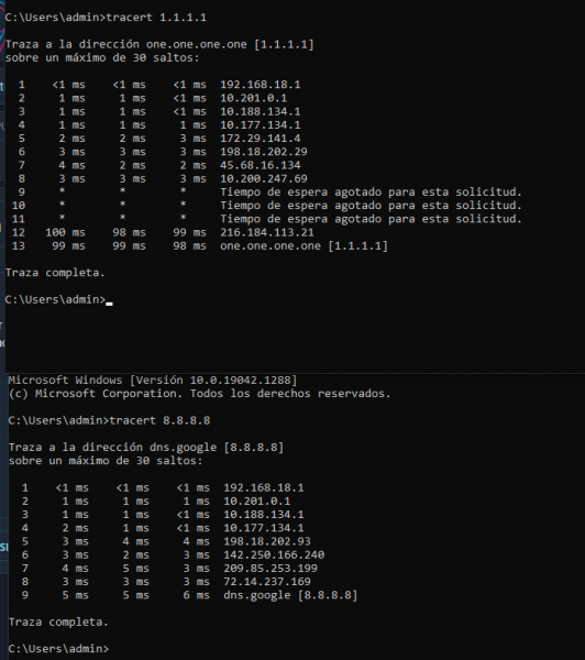

Recientemente quise probar los DNS de Cloudflare y Google con mi actual ISP chico (se vendrá review en un par de días, spoiler: me subieron a 700mbps simetricos sin costo extra) y vaya curiosidad, CF parece tomar más saltos via tracert que Google. Basado en esto, ¿con cual debería mantenerme, considerando que actualmente estoy ocupando CF)

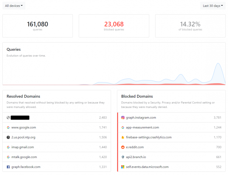

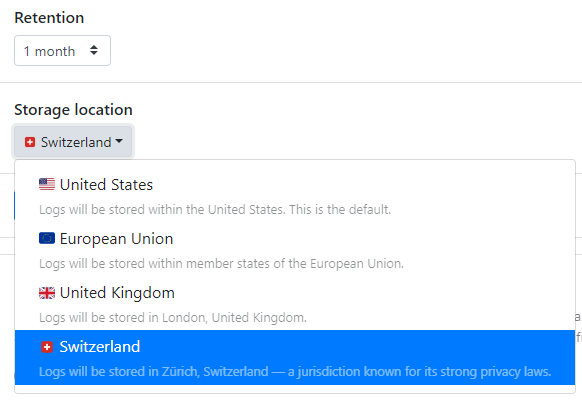

Yo uso el DNS de NextDNS, tiene buen soporte en todas las plataformas y soporta DoH (DNS por HTTPS), DoT (DNS por TLS) y DNSCrypt, los servidores de chile son de EdgeUno (al menos en santiago) y tiene super buena latencia. Como es una plataforma enfocada en la privacidad puedes elegir en que pais guardar tus Logs y que tantos dias/semanas/meses deseas guardar tus datos
Tambien puedes elegir blocklists para bloquear una lista de dominios de tracking o anuncios, etc
Y lo mejor de esta plataforma (a mi parecer) es la parte de las analiticas, puedes ver que dispositivos entran a X dominio y todo eso.
Lo impresionante es la cantidad de datos que Android envia a google :zippy
(Si es que quieres bloquear mtalk.google.com, no lo hagas o perderas las notificaciones en tu celu, esto debido a que todas las apps utilizan los servicios de google para mandar notificaciones)
Yo en windows lo tengo configurado con el programa de NextDNS que ellos ofrecen para encriptar todo el trafico, en mi notebook con linux lo tengo configurado con Unbound para DNS por TLS y en mi celu lo tengo con la configuracion que tiene android (Ajustes -> Conexiones -> Mas opciones de conexion -> DNS Privada)
Y bueno, asi tienes todo el trafico DNS encriptado, puedes bloquear lo que quieras, ver que es lo que pasa entre tus dispositivos y etc
Eso si, NextDNS esta limitado a 300k queries por mes, no es gran problema de todas formas porque es poco probable que llegues al limite (Y eso que yo me conecto a muchas paginas)

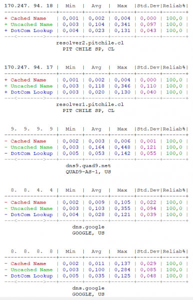

Creo que cambiaré a las DNS de PIT Chile en mi red, son bastante rápidas y soportan DNSSEC, no como las de Movistar. Sin embargo, yo seguiré usando NextDNS en mis dispositivos personales para bloquear anuncios, aunque sea un poquito más lenta que las de PIT Chile. Me sorprendieron negativamente las de Cloudflare, es bastante más lenta en comparación a las otras.
    81,8 KB · Visitas: 281
