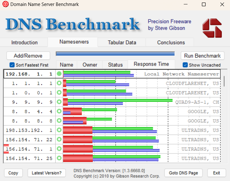

no siempre los que tienen menor latencia son los mejores, los resultados que arroja dns brenchmarkt dan como absoluto ganador a pit chile puesto que tiene las latencias mas bajas (barras rojas azules y verdes) mientras mas chicas las barras es mejor

La carga que tienen por pocos usuarios , ayuda a que tengan menor latencia
Ademas , en la mayoria de los casos pasas del ISP a PIT y no a un tercero.
Lo que no sabemos es si trabajan en redundancia o cloud ( si se caen un servidor, que pasa? )
Los de google se ven mas robustos.

Corrí recién el programita del benchmark, y creo que el ganador es claro en mi caso (conexión Entel).
Sigo usando eso sí la variante 1.1.1.3 y 1.0.0.3 en mi red familiar (antimalware+infantil), y la 1.1.1.2 y 1.0.0.2 para protección malware únicamente. Me va bastante bien.
