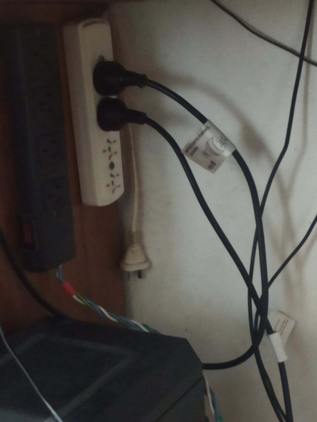

Ufff, esas zapatillas con esas tomas multi formato son pésimas, el contacto que hacen las patas de los enchufes son entero de sueltos. El detalle del cable tipo hechizo es la guinda de la torta.
2.901
no todas, hay opciones de buena calidad. En esas queda apretadito :uy

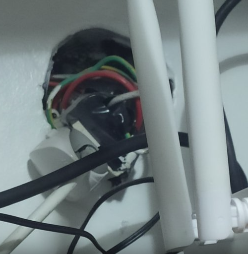

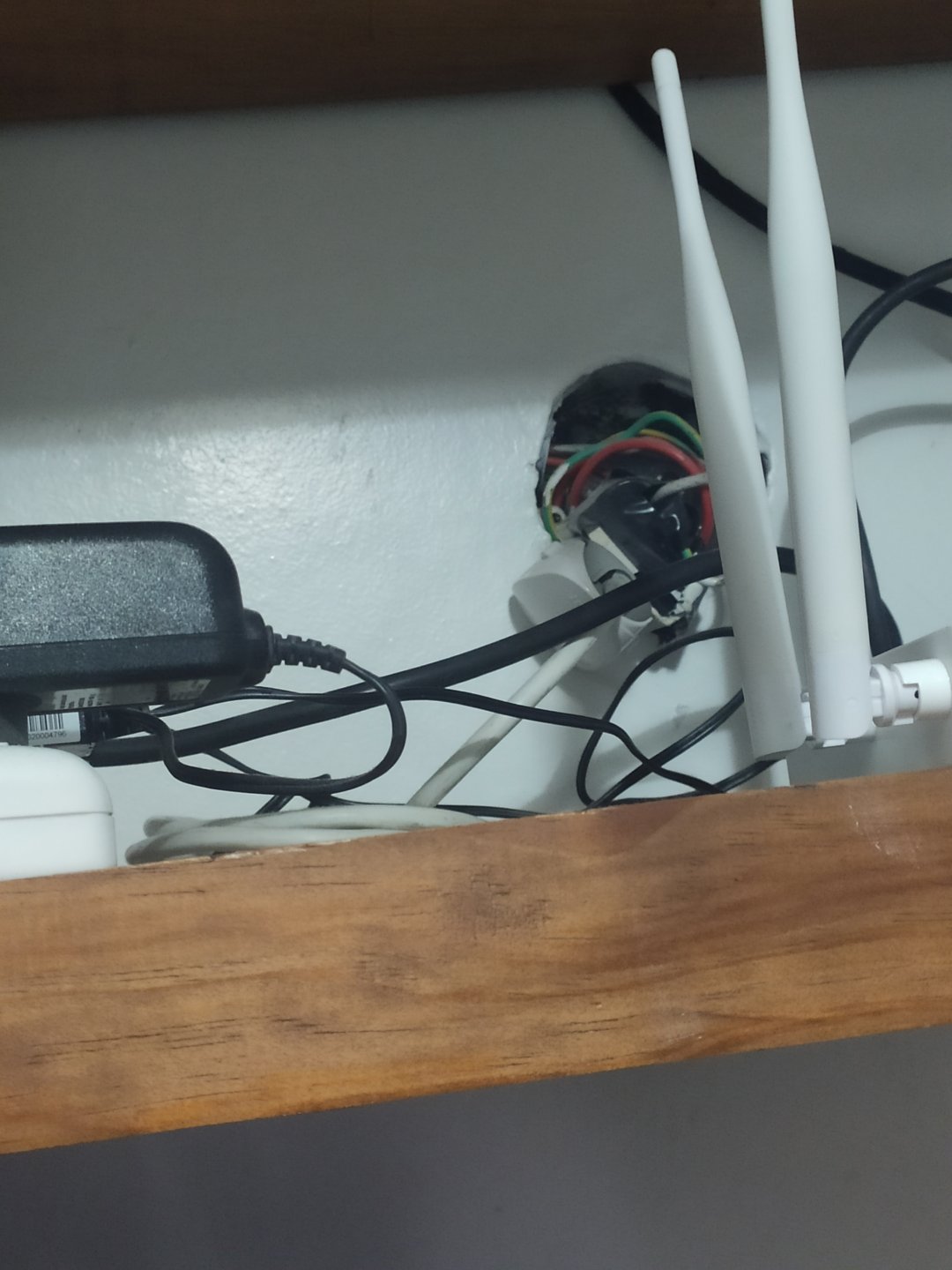

no se el caso de esta cual sea su calidad, pero yo en mi caso necesito esos conectores. Y lo de el cable es xq no venia con cable tierra, asi que se le agrego y quedo asi.
TitoHL
2 Marzo 2011
698
@fordnife creo que el problema es dejar como permanentes las soluciones "parche". Ese enchufe de pared lo veo como una masa deforme de cinta aislante y enchufes que no logro distinguir, que sobresale de un agujero con una ensalada de cables en su interior. Básicamente, esto es una invitación a una catástrofe.
Además, esto se agrava aún más con las zapatillas en serie reacondicionadas con cable de tierra.
Lo responsable, y si no quieres "entrar a picar la pared", sería tapar ese agujero y desde él hacer un arranque con canaletas eléctricas hasta un lugar cercano a las cargas (equipos que debes conectar) para instalar cajas eléctricas sobrepuestas (acá se les conoce como caja chuqui) con enchufes apropiados.
Suerte.

@fordnife
Apoyo la propuesta de TitoHL. Si la conexión inicial es así de irregular, ni la mejor "zapatilla" resolverá el problema.
Además de los problemas que te da con tu PC, es importante que consideres que una conexión eléctrica que no sea firme generará recalientamientos y/o chispas. Lo que puede dañar los equipos conectados o hasta causar un incendio.

Bueno buenas gente, estoy teniendo un problema con mi pc. Por ubicación de mi pc tengo q tener la pc conectada a una zapatilla que está conectada a otra(Y tengo otra tercera q no puedo usar). En esta segunda zapatilla solo está la pc y el monitor y cada vez que le conecto algo sea un cargador/lampara apagada/ tercer zapatilla la pc me deja de dar imagen pero está sigue funcionando. Al forzar reinicio se me van los drivers y más. Pero bueno nosé si sea algo de electronica o de que. *Más q todo para saber si se debe a las zapatillas o puede ser algún problema con el hardware (ya se me quemó un GPU y me genero problemas con la mother)
Creo que el problema ocurre porque las conexiones entre "zapatillas" están flojas, sueltas o laxas por lo que al moverlas para instalar o conectar otra cosa simplemente pierde el contacto.
