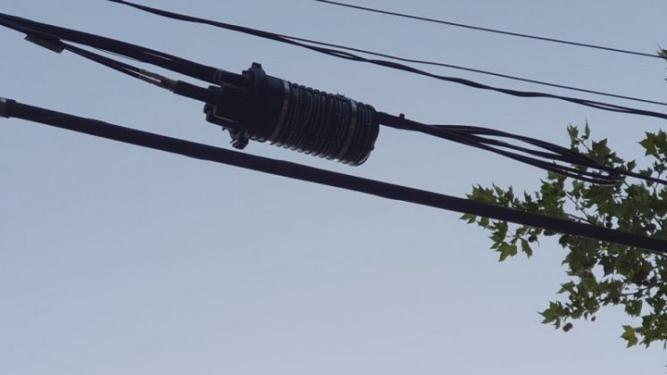

En eso estoy completamente de acuerdo, espero que a futuro aumenten el uso del ipv6, porque andar dependiendo mas del cg-nat en los operadores que dependen de eso para el proveedor es muy desventajoso por los limites que tiene. Pero igual no estaría mal en que wom tuviera también ipv4 publica xD, pero bueno será, en todo caso yo al menos para el uso que le doy el internet está bien, no me quejo.
Punto aparte sobre el tema, sobre el tema de mi sector, todavia estan trabajando al parecer, porque antes no habia mufas instaladas en mi zona, pero ahora si, quizás ya en enero habiliten mi zona si es que todo sale bien creo yo, lo que me llama la atencion, son las cosas escritas en las mufas, que serán?
