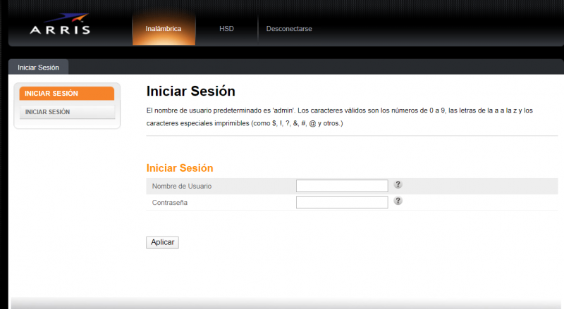

Para lo primero, tengo iPhone iMac. Y lo otro, como entro al router para cambiar eso? 1000 gracias creo que lo han escrito en el foro pero no entiendo mucho
192.168.0.1 en el navegador y la clave está en el router abajo en una etiqueta. (si te sale una página con el logo vtr
Si te sale una página de arris el usuario es admin y la clave password

Gracias pude entrar y cambiar el nombre
Bicktor
15 Agosto 2019
2.403
Gracias pude entrar. Me podrías decir cuál es la opción que debo cambiar para tener separados los dos tipos de redes por favor
Yo tengo el arris.
Pero en la página que ingresas es cosa de cambiar el nombre a los wifi, deben tener el mismo nombre en tu caso.
