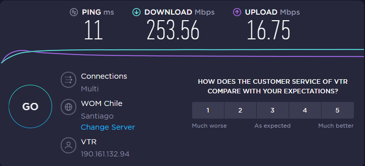

Yo al final me aburrí del router de VTR, especialmente cuando no pude usar mis impresoras wifi después de una actualización, y me compré un router TP-link dejando el de VTR en modo bridge.
Separé 2.4 y 5 ghz porque mi computador siempre agarraba la 2.4 y no me daba más de 70mbps. El router está en el segundo piso y mi pc en el primero. Con la separación y conectado a la 5ghz consistentemente el test de velocidad me da 260 de bajada y 16 de subida (mi plan es 600/16), en la misma habitación que el router me da cercano al plan.
Hasta ayer el router había estado botando la señal cada cierto rato, cambié las DNS y hasta ahora no ha vuelto a pasar. Tengo poco conocimiento del tema (pese a que trabajo en una compañía de software) pero hasta ahora san Google y este foro me han ayudado a mejorar harto mi internet. Probablemente habían mejores estrategias, pero como dije no cacho mucho del tema.

Interesante lo de cambiar DNS, voy a aplicar si efectivamente mejora la conexión. En tu caso, mejoró el tema de caídas, pero mejoró la velocidad? Obvio dentro de tu plan de 600.
Tonosala
22 Junio 2020
14
No, la velocidad no ha cambiado, solo la caídas varias veces al día de internet. Con esto ando bien:
