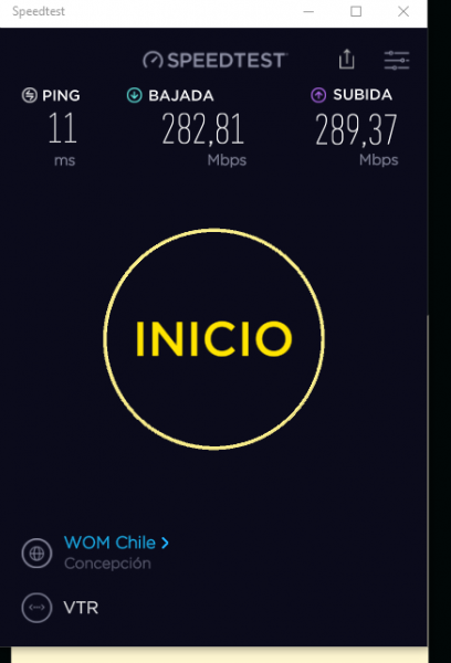

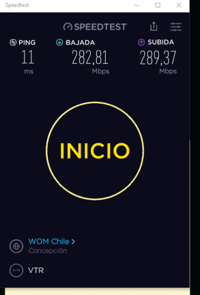

Una actualización por estos lados, finalmente luego de esperar casi 2 semanas desde el 4 de mayo por un problema en el sistema tratando de actualizar mi plan 500/10 a 500/500
finalmente hoy a las 2 de la tarde tuve un corte de un par de minutos y cuando volvió se me ocurrió hacer un speedtest y para mi sorpresa finalmente pudieron darme la simetría

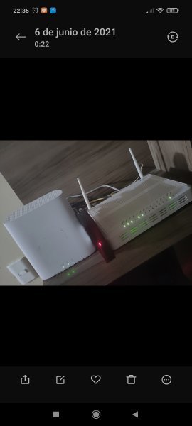

Esa es mi ont la Nokia, me dijo el técnico que ahora esas Nokia no las están trabajando, ahora solo instalan las ont sercomm
    15,5 KB · Visitas: 509
