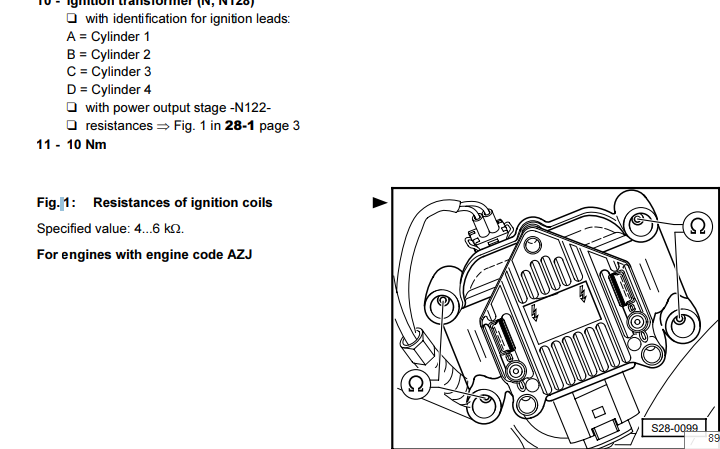

Encontré lo siguiente
El conector q llega a las bovinas, tiene 12v en el pin 2 al darle contacto
Luego saqué las bovinas y marcan 5,28 ohm 1 par y 5,32 el otro
Alguna idea mas para chequear?

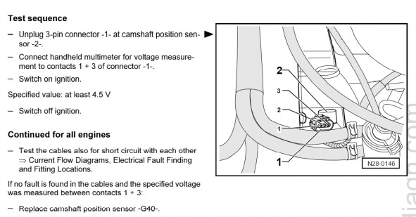

Toporil, encontre los workshop manual del motor, los puedes descargar en el siguiente link:
he buscado talleres, pero los que me han recomendado estan repletos, con hora "para 2 semanas mas",, y yo ya no estaré para esas fechas.
Por la documentación, veo que las bobinas estarían dentro del rango de resistencias, asi que lo mas probable es que esten "buenas"

Toporil, hoy fui al auto (ya que ayer aca habia llovizna y niebla) y le hice limpieza de conectores mas las pruebas.
Lo que encontre es que en el conector que alimenta el ckp no cumple la norma que indica el manual
al medir voltaje me marco 1,5v , asi que lo mas probable es que el cableado este malo?
esto no funciona con algun relay o algo que este generando este bajo voltaje?
por lo menos el problema está mas acotado
