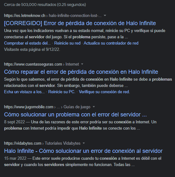

"problemas de conexion servidores halo infinite" es cosa de buscar en google; por lo que leo es un error super comun en ese juego

Ver adjunto 27876
también busque pero supuse que los resultados era igual con cualquier juego que pongas y las soluciones son las típicas, pensé que te referías a personas comunicando actualmente el problema, igual gracias por la investigación
