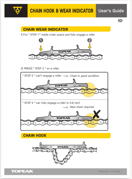

Yo he comprado algunas cosas usadas, y suelo medir la cadena, pero mi medidor es muy básico y no me arroja valores medios, son o todo o nada.

Ese medidor es el topeak es bueno , mide 1 ( si pasa ) , o sea si entra tal cadena estara out . En el caso de medir otra cadena a modo de prueba , que la cadena este estirada lo mas pareja posible y que "quede donde mismo" en las mediciones , si queda mas abajo estara mas gastada , ¿cuanto ? no se sabra al menos con el topeak . Las cadenas suelen gastarse parejo en alargamientos , pero pueden estar chuecas o torcidas .
Hay medidores alargamiento de 2 , 3 medidas y otro de infinitas/cualquier medida . Lo importante es no llegar a 1 en lo posible descartar a 0.75 + , si tienen una transmision tope o casi tope de gama , descartar a 0.50 . Por eso en talleres pirulos botan / venden muchas cadenas a 0.50 .
No hay que tener miedo de comprar usado si se ve bueno , solo hay que comprobar que tambien lo este , en el caso de las cadenas , neumaticos , marcos , ruedas , asientos , tubos de sillin y otros , saber su desgaste o donde pueden haber problemas . Lo que si no compraria un cuadro de carbono usado , salvo que yo lo este vendiendo , aun asi , se me podria pasar alguna fisura y cooperar . Por ello hay que partir con cosas baratas e ir asegurandose , informandose y probando en alguna bici panera .
Enviado desde mi XT1097 mediante Tapatalk
Tengo el mismo y tienes razón, es un todo o nada, ya que marcará solo si la cadena está estirada >0.75 [mm]. Yo con mi cadena anterior estaba confiado porque aún no entraba la herramienta, pero al llevar la bici al taller me dijieron que ya era hora de cambiarla si no quería dañar los piñones. La gracia es hacer lo que dice @toporil.mecanica, cambiarla a los 0.5 de estiramiento para no dañar la transmisión a la larga (volante y piñones).
