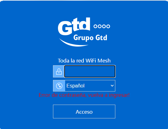

Estimados buenas tardes para todos... Alguien ha podido acceder al Router usando alguna IP, USER y PASS?, acabo de utilizar la que viene escrito en el manual de usuario (192.168.1.100) y no funciona.
Seguí al pie de la letra el manual y solo pude llagar al punto 3 c) donde al escribir la IP, no arrojó nada.

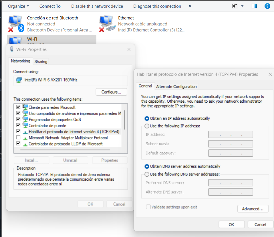

Para acceder al 2100 tienen que cambiar la ip de la red wireless de tu tarjeta en el segmento 192.168.10.x , para luego ingresar con la ip 192.168.10.1.
Asi se accede al 2100 de gtd. Me refiero al que tiene forma de triangulito.
No es mucho lo que se puede hacer. En mi caso apague la luz del logo.
Como hago eso de:
tengo el router pero cuando pongo la ip 192.168.10.1 que dices no me sale nada :(

A tu PC tienes que asignarle una IP estática del segmento, por ejemplo 192.168.10.50, y luego intentar entrar vía navegador a la 192.168.10.1.

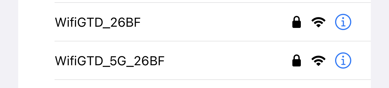

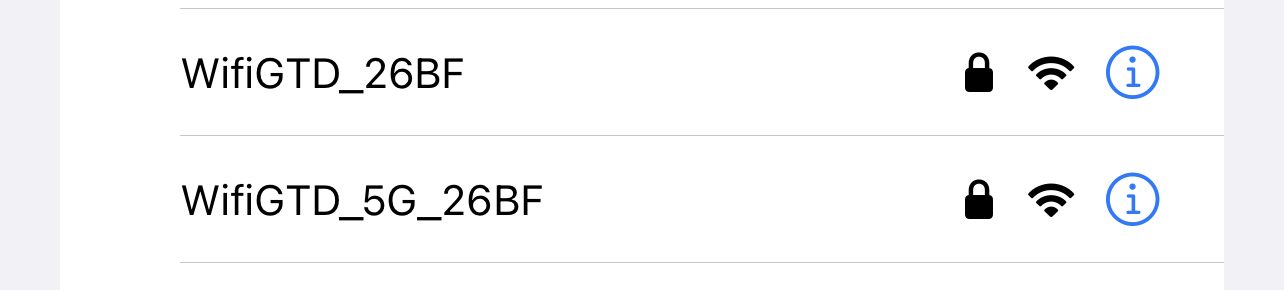

Consulta, y que pasaword se utiliza para entrar a la red WIFI, mi equipo esta reseteado igual llego al mismo punto , pero me pide contraseña para entrae al wifi, que formato ustaste tu o que contraseñan tiene por default

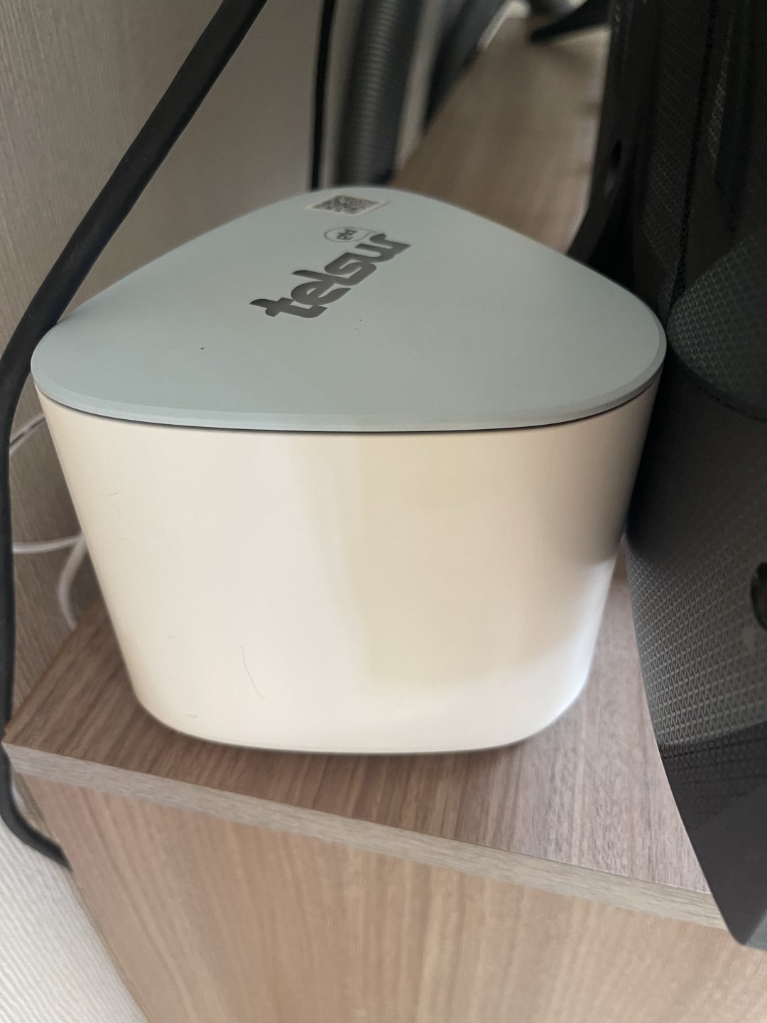

Tenia instalado este repetidor en mi casa por TELSUR, pero me cambie a Movistar y me gustaria utilizarlo para cubrir mas areas.
Intente con el Boton WPS pero no me clona o toma las redes de Movistar, si reviso WiFi esta emitiendo las 2 señalas 2.4G y 5G, pero me pide las claves.
Alguien sabe las claves que usa TELSUR o bien como puedo enlazarlo correctamente.

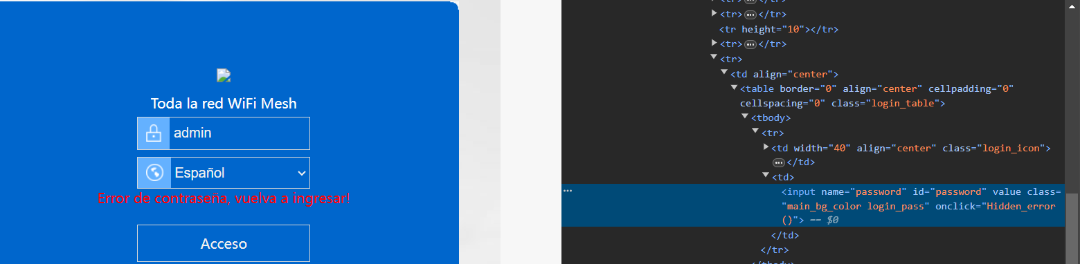

La otra dificultad es que el archivo debe tener un nombre en especifico lo cual me llevo a presionar F12 :) y se debe renombrar como WN552A6R-GTD. (Ojo Importante, al descargar el firmware desde la pagina de Wavlink se extraerán 3 archivos, se debe renombrar el que pesa 11.887 KB y no el archivo de imagen .IMG)

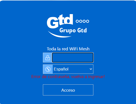

Ya pude instalar el firmware… solo que ahora no me sirve la contraseña miRouterGtd… cual ingresaste tu?
Me respondo, era admin 🤣…

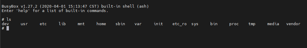

Como info el procedimiento solo es valido para el ROUTER los extensores no traen la opción de actualizar el firmware en el GUI viene truncado de fabrica, pero a pesar que la mayoría de los ítem de configuración no se ven de todas formas se pueden modificar inspeccionando.
Logre encontrar el user y el pass para ingresar via telnet pero es linux puro. A quien le sirva esta opción avisa y lo comparto. Quizás alguien se maneje mas en el tema y pueda cargar el firmware de esta forma.

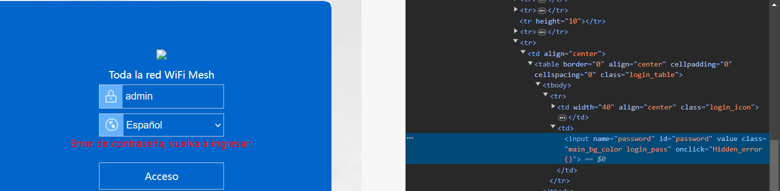

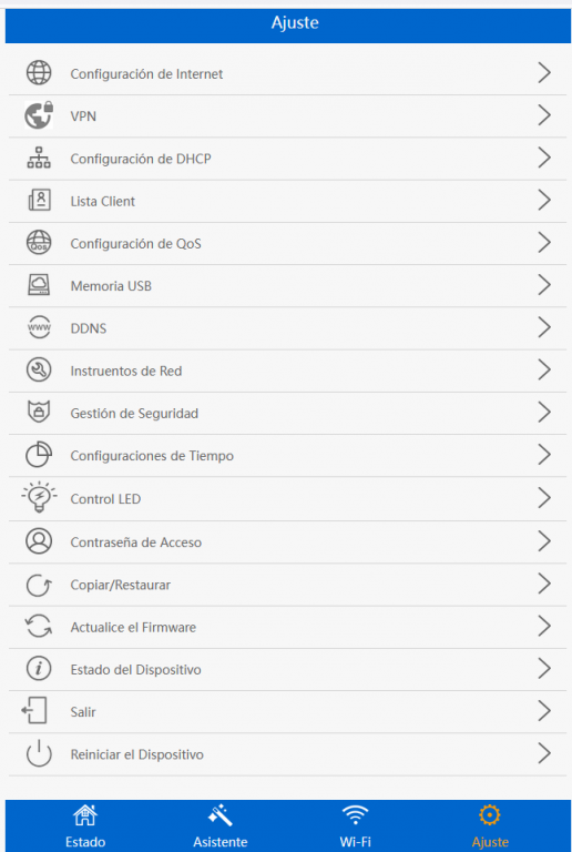

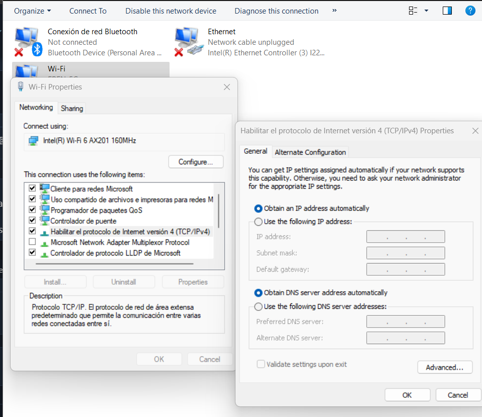

Sorry mi ignorancia en el área. Estoy intentando acceder a esta ip pero no me aparece nada.
hice lo que dice @carecoin, pero la verdad no entiendo, estoy con window 11
busque info y llegué a este pannel, estoy en el lugar correcto?
Ver adjunto 35704
Efectivamente era aquí, ya logré subir el firmware de @mastersyte , ahora solo tengo otro problema. No logro entrar con la contraseña de "admin" cómo sale en el manual de usuario de WN552K3 Manual-Español-E1.pdf

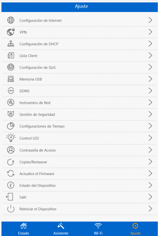

por casualidad no se la cambiaste?
Ver adjunto 35709
Al final lo que hice fue resetear el router de fabrica, y ahí si te permite acceder con password admin.
