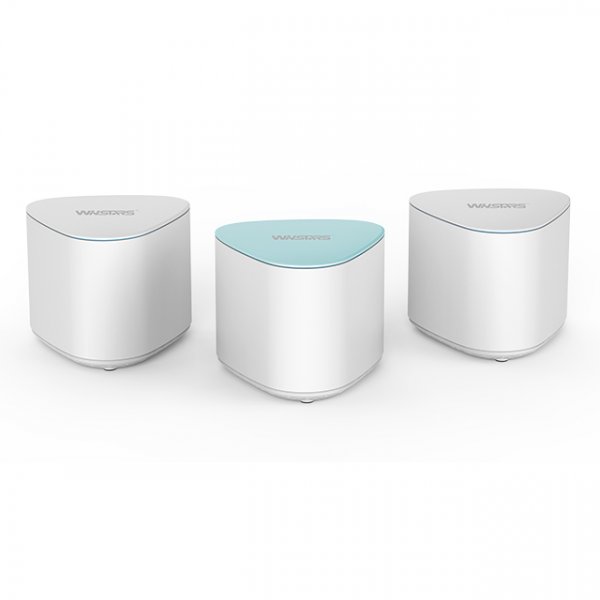

Estimados buenas tardes para todos... Alguien ha podido acceder al Router usando alguna IP, USER y PASS?, acabo de utilizar la que viene escrito en el manual de usuario (192.168.1.100) y no funciona.
Seguí al pie de la letra el manual y solo pude llagar al punto 3 c) donde al escribir la IP, no arrojó nada.
K3rnelpanic
non serviam
1 Octubre 2007
6.065
Yo tampoco pude. Tampoco funcionó hacer el reset 30-30-30. Intenté ponerme en contacto con GTD para ello pero no fue productivo.
Ahí lo tengo botado juntando polvo.

Para acceder al 2100 tienen que cambiar la ip de la red wireless de tu tarjeta en el segmento 192.168.10.x , para luego ingresar con la ip 192.168.10.1.
Asi se accede al 2100 de gtd. Me refiero al que tiene forma de triangulito.
No es mucho lo que se puede hacer. En mi caso apague la luz del logo.

Antes que nada, muchas gracias a @spyke007 por la contraseña tenia un par de estos equipos tirados en la casa.
Obviamente en firmware de getede esta muy limitado y solo se puede hacer cosas muy básicas, así que busque la forma de dejar el equipo con el firmware del fabricante el cual es Wavlink y por suerte lo logre.
Ojo que el que quiera arriesgarse es bajo su responsabilidad :), en mi caso el modelo del router es WN552A6R y dice ser WINStars pero buscando un poco en internet encontré que por características era muy similar (Igual) a un WAVLINK HALO Pro-Ac 2100 https://www.wavlink.com/en_us/product/WL-WN552K3.html.
Descargue el respectivo firmware para ese modelo desde https://www.wavlink.com/en_us/firmware.html?order=desc&model=552
El detalle es que para poder flashear el archivo descargado getede oculto la opción en su firmware, lo cual solucione buscando la ruta en algún video de internet : ).
http://192.168.10.1/update.shtml
La otra dificultad es que el archivo debe tener un nombre en especifico lo cual me llevo a presionar F12 :) y se debe renombrar como WN552A6R-GTD. (Ojo Importante, al descargar el firmware desde la pagina de Wavlink se extraerán 3 archivos, se debe renombrar el que pesa 11.887 KB y no el archivo de imagen .IMG)
Una vez realizado todo esto solo queda subir el archivo con el botón examinar y darle a aplicar, como experiencia propia los cambios no se realizaron solo note que la contraseña ya no ingresaba, en este caso ejecute un reset con el botón trasero y ya estaba cargado el firmware original.
Como dato extra las opciones no me abrían en Google Chrome así que utilice Firefox para configurarlo (la aplicación para Android igual funciona)
Todo el procedimiento se ejecuto conectado en el puerto LAN1 y con ip fija en el computador.
Nuevamente advierto que si se quieren arriesgar es bajo su responsabilidad!!!
