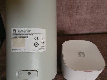

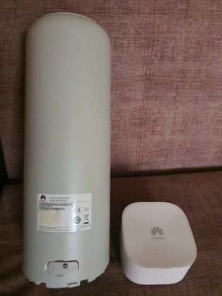

Introducción
    • Chip: HiSilicon Balong750
    • Cat: LTE 3GPP versión 12
    • Modulación: 64QAM
    • Antena: - Antena LTE:
    • - 800-900MHz: 0 dBi
    • - 1710–2170 MHz: 6–7 dBi
    • - 2300–2690 MHz: 7–8 dBi
    • - 3400–3800 MHz: 8–9 dBi
Router (IDU):
  • 3 puertos LAN Gigabit
  • 1 puerto rj11
  • 1 puerto PoE para el (ODU)
Contenido del paquete:
    • Un transformador 12v 2a
    • 1 cable LAN Cat 5e
    • 1 conector PG
Algunas fotos del kit:
Cómo actualizar:
Usuario: user
Password: LTE@Endusr
    • Usuario: admin
    • Password: CPE@huawei
